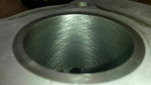

Servus. Das habe ich gerade bei meiner 250er Kawa mit einer Flexhone-Bürste gemacht. Einwandfreies Ergebnis und super einfach in der Handhabung. Hier das Ergebnis im Anhang. Bild kommt gleich, die App kann das nicht gescheit.
@kawastaudt
Joa, sieht gut aus, wie originoool! Der Winkel ist auch gut! Welche Körnung hast du verwendet?
Es gibt ja auch noch diese dreiarm Hohnahlen mit Schleifsteinen, da hab ich auch schon ganz gute Ergebnisse gesehen, aber auch schon viele miserable, weil die Leute die Drehzahl wie zu hoch halten und zu langsam auf und ab führen.

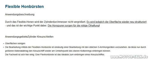

Hierzu gibt es durchaus auch andere Meinungen! Siehe Screenshot im Anhang. Ölabdichtung braucht man beim 2Takter tatsächlich nicht, sehr wohl aber Kavitäten in der Oberfläche, in denen sich das Öl befinden kann, wenn der Kolbenring kommt :-)
Jetzt dürft Ihr über mich herfallen.
Das gilt für 4-takter!
Der 2-takter läuft mit Ölbeimengung zum Kraftstoff , Öldämpfe im Kurbelgehäuse wie beim 4-takter gibt es nicht , sondern bei jedem Gaswechsel kommt frisches Öl mit dem Kraftstoff/Luftgemisch an alle wesentlichen Bauteile. Moderne 2-Takter haben hatverchromte oder Nikasil- beschichtete Laufbahnen , die spiegelglatt sind und auch nicht aufgerauht werden können , weil zu hart.
