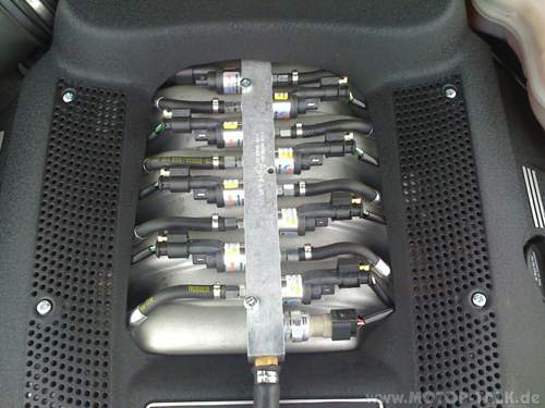

Hab bei den momentanen Arktistemperaturen ebenfalls das "Problem" der sehr späten Umschaltung, soll heißen es kann gut 20km dauern. Liegt daran, dass der Sensor am meinem 8-er Rail eben voll im Fahrtwind liegt und der Motor im Berufsverkehr kaum Leistung bringen muss bzw. wenig Abwärme produziert. Steh ich aber mal für ein paar Sekunden an einer roten Ampel erfolgt recht zügig die Umschaltung. Dann reicht wohl die Abwärme. Laut meinem Umrüster gibt es wohl extra eine Beheizung des Rails für skandinavische Länder....
Img-0199
könnte durchaus nen grund sein, aber der hinterlegte wert in der ecu für die rückschaltung auf benzin liegt bei -10°, meine anlage hatte -8 gemessen und trotztdem nicht umgeschalten. sobald die anlage läuft "heizt" das warme gas aus dem verdampfer ja dann auch wieder die rail, zumindest geht bei mir dann die temp. recht schnell nach oben.

Meine Karre hat übrigens sauber kurz nach dem gewohnten Punkt umgeschaltet (1.5 km), allerdings wars die Nacht auch keine -16°C mehr. Mein Rail ist übrigens auf die Ansaugbrücke (Metall) geschraubt, da muss ich mir um (aufsteigende) Wärme keinen Kopf machen.
