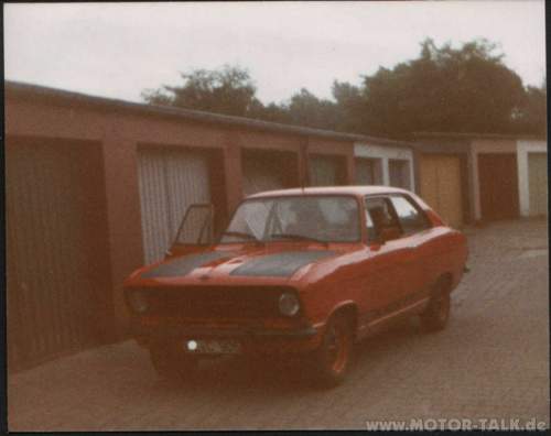

Meinem B Kadett, Bj 69 konnten solche Spannungs/Unterspannungen nichts anhaben 😁 Leider kack... die Elektroniken heute ab, und schmeißen diverse Fehler in den Speicher.
