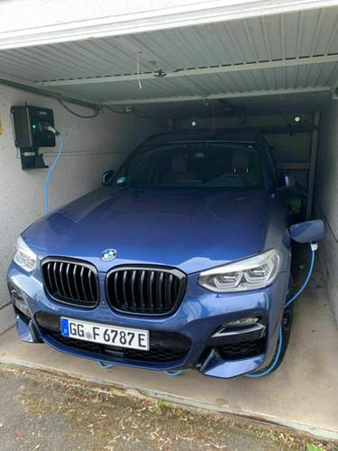

Ich stand vor der gleichen Frage, da vom Installationspunkt bis zum Auto 10m zu überbrücken sind.
Im Thread "Wallbox Dschungel..." habe ich das schon gepostet:
Ich habe mir eine günstige Pulsares Wallbox als Baukasten besorgt. Das Design ist nicht unbedingt preisverdächtig, aber da ich ein langes und fest installiertes Ladekabel wollte, war das die günstigste Variante mit 10m Kabel, die ich gefunden habe. Die Kabellängen kann man da frei konfigurieren. Google mal unter "Pulsares Wallbox".
In der Hausverteilung hat mein Elektriker ein FI EV und einen geeichten Zähler eingebaut.
Kosten insgesamt rund €620,- plus Elektriker.
Die Wallbox funktioniert wunderbar, hat 11kW und liesse sich auch auf 22kw umbauen, wenn man andere Sicherungen einbaut.
Da uns das blaue Kabel zu knallig war, habe ich es in einen schwarzen Kabelschlauch gepackt. Damit ist es auch noch etwas besser geschützt.
