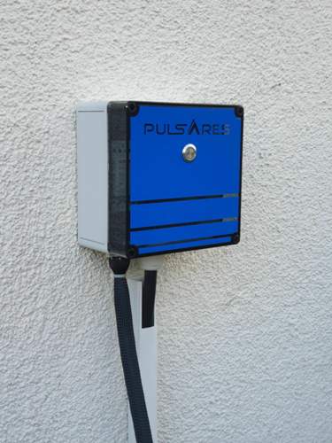

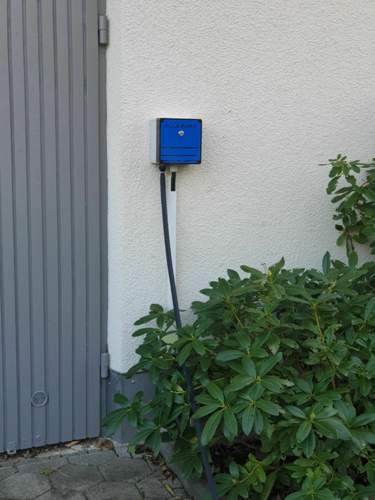

Ich stand vor der gleichen Frage, da vom Installationspunkt bis zum Auto 10m zu überbrücken sind.
Im Thread "Wallbox Dschungel..." habe ich das schon gepostet:
Ich habe mir eine günstige Pulsares Wallbox als Baukasten besorgt. Das Design ist nicht unbedingt preisverdächtig, aber da ich ein langes und fest installiertes Ladekabel wollte, war das die günstigste Variante mit 10m Kabel, die ich gefunden habe. Die Kabellängen kann man da frei konfigurieren. Google mal unter "Pulsares Wallbox".
In der Hausverteilung hat mein Elektriker ein FI EV und einen geeichten Zähler eingebaut.
Kosten insgesamt rund €620,- plus Elektriker.
Die Wallbox funktioniert wunderbar, hat 11kW und liesse sich auch auf 22kw umbauen, wenn man andere Sicherungen einbaut.
Da uns das blaue Kabel zu knallig war, habe ich es in einen schwarzen Kabelschlauch gepackt. Damit ist es auch noch etwas besser geschützt.

Cool, danke für den Tipp.
Ich würde die Box in einen alten englischen Briefkasten unterbringen, da ist das Design egal.
[Von Motor-Talk aus dem Thema 'Langes ladekabel an Wallbox' überführt.]
Ps: Die kabel in der Zuleitung zur Box haben 6mm2.
Das feste Ladekabel ist auf 10m ausgelegt, für 11kw dimensioniert und wurde mit installiertem Typ2 Stecker geschickt. Querschnitt weiss ich nicht. Kann aber sooo viiel nicht sein, weil der Durchmesser des Ladekabels ca 1,5 cm ist. Das lose Ende habe in der Wallbox selbst anschrauben können. So konnte ich auch den Kabelschlauch leicht drüberstülpen.
Der Elektriker hat sich das natürlich noch mal angeschaut 🙂
Zuleitung 5x6² ist sehr gut. Reicht dann auch für mögliche 22 kW Erweiterung noch aus.
Was die 10 Meter angeht, da ist der Spannungsabfall für Kupferleitung 230V/16A Wechselspannung max. 1,5% bei 1,5² und etwa 0,9% bei 2,5². Macht also keinen so großen Unterschied aus. Sinnvollerweise wird aber 2,5² als Querschnitt genommen was zu den 1,5cm Kabeldurchmesser auch passen sollte.

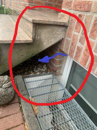

ich werde in den nächsten Tagen mithilfe eines Bekannten die Installation für meine "mobile" Wallbox, den go-e Charger HOME+ 11kW machen.
Den Charger stöpsel ich dann, wenn mein Auto hoffentlich bis Anfang November da ist, in eine Aufputz CEE Dose (5P, 16A) ein.
Aufgrund der begrenzten Möglichkeiten (und meine Schwiegermutter will "nix auffälliges da draußen" an ihrer Fassade haben) möchte ich eventuell darauf verzichten, die Aufputzdose fest an der Klinkerfassade zu befestigen, sondern ich würde die Dose inkl. Kabel, welches ich in der Nähe des Kellerfensters nach draußen führen würde, einfach wind- und regengeschützt unter der Steintreppe lassen und nur bei Verwendung hervorholen & den Charger anschließen, bei ausreichender Kabellänge.
Somit wäre, wenn mein Auto gerade nicht davor geparkt ist und lädt, so gut wie nichts sichtbar außer dem verlegten Stückchen Kabel vom Fenster bis unter die Treppe.
Ist das zulässig in Bezug auf eine "fest verbaute" Installation bzw. spricht etwas dagegen?
Anbei ein Foto meiner Situation.
1111a
Wind und Regen ist das Stichwort...
Der go-eCharger darf (laut Handbuch) und soll nicht horizontal liegen, erst recht nicht im Außenbereich, damit kein Wasser von oben in die Dose eindringen kann.
Deshalb gibt es auch die mitgelieferte Befestigungsplatte zur Montage an einer senkrechten Wand und zum Aufhängen des Chargers. Diese kann ich wärmstens empfehlen und nutze den Charger selbst so.
Du hast zur "wind- und regengeschützten" Montage nicht viel gesagt. Einfach unter der Treppe liegen lassen würde ich den Charger jedenfalls nicht...
