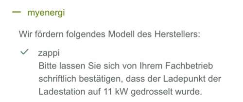

Die sieht ja gut aus. Wenn ich das richtig sehe, hat die Zappi 22 kW. Kann ein Elektriker die auf die förderfähigen 11 kW runterregeln? Ist sowas technisch aufwändig (=teuer)?

@mooseman100 schrieb am 1. Januar 2022 um 09:56:50 Uhr:
Ja, das ist kein Problem. Im Anhang die Hinweise auf der KfW-Seite zur zappi.
Danke! Das liest sich ja gut. Das Abriegeln ist für den Elektriker ja hoffentlich kein allzu großer Aufwand. Die OpenWB gefällt mir ansonsten auch gut, ist aber leider nochmal ein paar 100€ teurer als die Zappi...
