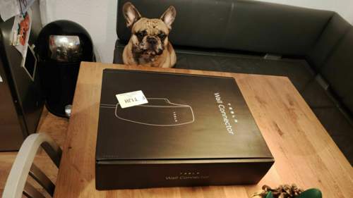

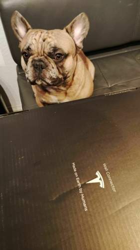

Heute wurde die Wallbox via DHL geliefert. Inklusive Stecker und 7,3m Kabel viel kompakter als gedacht.
Heute ist dann unsere 11 kw Wallbox geliefert und installiert worden. Statt an die vorhandene 400 V Steckdose anzuschließen, wurde aber eine neue Leitung vom Hauptsicherungskasten gelegt. Da alles in der Garage verbaut, war das kein großer Aufwand. In 70 min (zwei Mann) war alles erledigt. Ein bisschen Plastik, ein bisschen Elektronik im Kasten und das war es auch schon. Eine Kontrollleuchte, also ziemlich idiotensicher.
