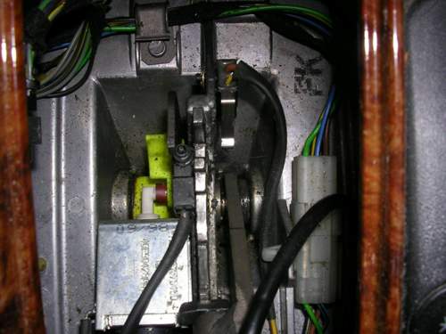

Heute nach dem Einkaufen hatte mein Wahlheben (vom Automatikgetriebe) plötzlich ca. 2 cm Spiel zu den Seiten. Das war vorher ohne Spiel. Was könnte es sein? Kann man das selber (auch wenn man nicht Kurt heißt und aus Berlin kommt 🙂 ) in Ordnung bringen?

Schau dir den Wählhebel im ausgebauten Zustand an.
Dann solltest du sehen ob du es selbst machen kannst.

Hallo Kurt!
Ich bin technisch nicht ganz unversiert, aber auf dem kleinen Foto kann ich irgendwie nicht lokalisieren wo der Fehler liegt und wie man ihn beheben kann 🙁
Hat es was mit dem Haken da im Vordergrund zu tun? Soll das heißen, da ist was gebrochen - sorry wenn ich so doof frage, aber es sieht sicher anders aus, wenn man so ein Ding schonmal in 3D in der Hand hatte...
Fang doch mal die Abdeckung abzunehmen das ist recht unkompliziert vllt. springt dich der Fehler ja schon an...

Hallo sixbanger,
ich würde mal darauf tippen, das die in Kurt seinem Foto, zu sehende Schweissnaht des Schalthebels gebrochen ist. Sollte dies nicht der Fall sein, wäre noch die Möglichkeit gegeben, das von der Führungswelle, die Sicherungsmutter abgeschert ist bzw. verlustig gegangen ist und somit die seitliche Verschiebung möglich wird/ist.
Ich bau morgen mal einen auseinander, dann kann man die Ursache sicher besser eingrenzen.

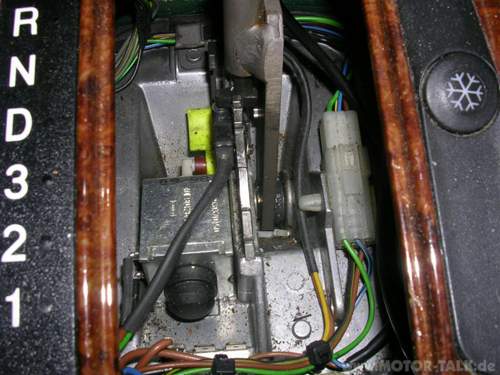

So sieht es bei mir unterm Sack aus... also der Schaltsack!!

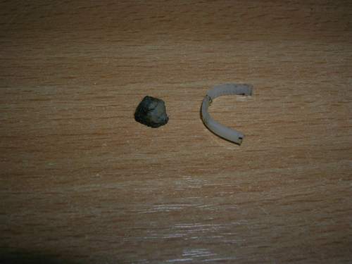

Nix gebrochen oder so... nur diese Kabelbinderreste lagen da unten in der Mulde.

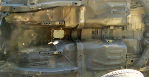

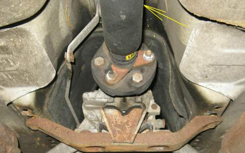

Dann wird sich wohl die Mutter gelöst haben? Wie komme ich da ran? Muss man da unters Auto oder etwa die ganze Tunnelverkleidung ausbauen?

Unters Auto mußt du wohl oder übel. Allerdings sitzt das Getriebe vor dieser Schalteinheit, aber mit Asiatischer Schlangenpräzision und schlanken Fingern sollte es auch so funktionieren.
PS: Habe anhand Kurt seinen Bildern feststellen müssen, das auf der eigentlichen Führungswelle eine Distanzbuchse aufgesteckt ist (Material?), welche den Schalthebel in senkrechter Position hält. Vielleicht ist dieses Buchse abgeschliffen und man könnte, durch eine ausreichend große Unterlegscheibe, den Schalthebel wieder dazu animieren senkrecht stehen zu bleiben - Ohne nach rechts und links zu wackeln.
Die Mutter liegt -recht gut erreichbar- frei zugänglich im Tunnel über der Hardyscheibe.
