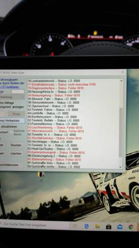

Morgen zusammen,
ich war gestern beim TÜV und der kompetente Prüfer hat trotz Hinweis meinerseits den Wagenheber Modus nicht aktiviert und das Auto mit Zündung an aufgebockt, so das alle 4 Räder in der Luft hingen.
Daraufhin sind sämtliche Lampen im Cockpit angesprungen. Zur Krönung hat er mir dann den Fehlerspeicher ausgedruckt und gemeint er würde so ein Auto mit den ganzen Fehlern ja nicht kaufen...
Zuhause hab ich alle Fehler ausgelesen (siehe Foto)
Meine Frage: kann ich die einfach löschen oder muss ich befürchten dass, da was einen abbekommen hat?

löschen und ne Runde fahren, alles was wieder kommt, sollte man den Grund finden.
Vorher kannst aber mal nachsehen, wann das letzte mal ein Eintrag kam. Wenn das alles zum Prüftermin passt, würde ich dem Prüfer das Ding hinstellen und ihn mal fragen, wo er gelernt hat.
Der KI Fehler kann schon mal nicht davon kommen. Die im 5F auch nicht. Die Fehler im 6C 85 und 8E würde mich überraschen, wenn die vom AAS kämen.

Der 6C,8E und 19 liegen an der defekten Rückfahrkamera die passen soweit die anderen sind genau von Tag und Uhrzeit beim TÜV Termin aufgetreten , hab alle gelöscht sind soweit auch weg.
