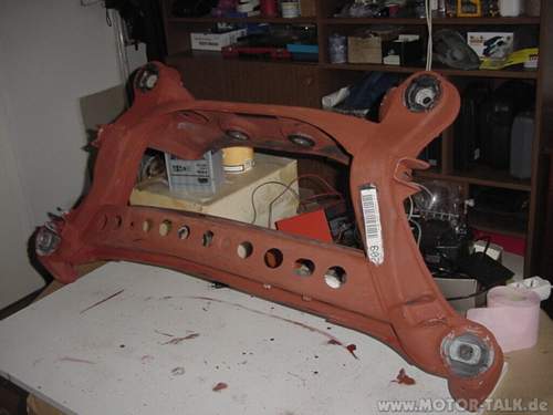

Bei meinem 290er ist nächste Woche der HA-Träger dran.
Da man an diesem Teil nicht schweissen darf (der TÜV-Onkel mag das nicht, auch wenns nur 2cm sind!!) ist der Austausch (incl. Erneuern von allen Gummilagern und Streben) angesagt.
Positiv überrascht bin ich vom Preis: € 60,- excl., als Gebrauchtteil. Da kann man beim besten Willen nicht meckern.🙂

Original geschrieben von austriabenz
@320CDI-Fahrer.
Ein paar Stunden "dingel-dengel und britzel-brutzel", dann passts wieder. Ich kenne das bestens.....😁

Der Originale hat einen ca. 2cm Riss an einer Schweißnaht.
Leider kann ich keine Doku über die Arbeit machen. Ich pers. habe keine Zeit, keine geeignete Garage und auch keine Hebebühne. Daher habe ich meinen Freund (freie Werkstätte) mit dieser Aufgabe betraut. Der Vorteil dabei ist, ich kann während er schraubt, meinem Beruf nachgehen und den Dicken am selben Tag wieder abholen. Das wäre bei Eigenschrauberei, ohne Helfer, ein schwieriges Unterfangen. So nebenbei muß dann mein 230E den Winterschlaf beenden um ich mobil zu halten.

Die Leitungen wurden vorigen Sommer einer Revision unterzogen und alles Andere wird sich bei ausgebauter HA zeigen und wenn nötig, instandgesetzt. (um deiner Andeutung gerecht zu werden: ich muß nur noch aushandeln wieviel der Mech., dafür daß er mein Auto reparieren darf, bezahlen will😁😁😁)
