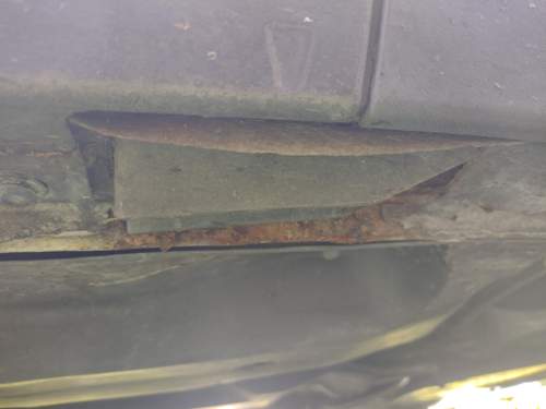

Ich besitze den Allroud erst seit ca 3monaten ,hab mir heute leider die Wagenheberaufnahme rechts reingedrück , gibt's Reparaturblech oder muss Blech angefertigt werden....

Meine Werkstatt hat eins angefertigt weil laut TÜV nicht mehr tragfähig [vorne links]
Ui, das scheint alles ganz schön durchgegammelt zu sein. Ist eigentlich nicht die feine Art beim 4F
@Danke für eure Blitzantworten .....also Sonderanfertigung
@DirkReiner Wahrscheinlich auch Hauptursache Plastikverkleidung am schweller und Ablauflöcher Schiebedach A-Säule
Da sitzt ja was massives dahinter, da drückt ja einiges. Wenn das massive Material durch ist, dann ist das schon allerhand
@DirkReiner schrieb am 18. August 2025 um 16:36:59 Uhr:
Es ist ein Metallprofil, das hält schon was aus... mit dem Plastikeinsatz für den Wagenheber... und da spritzt auch schön das Vorderrad das Wasser rein... meiner war gerade Volljährig (18 Jahre alt) als das Bemängelt wurde.
