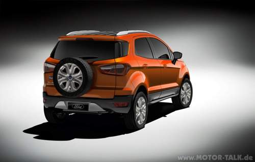

Hallo Skitazz
eine Möglichkeit hast du vergessen: Heckmontage siehe Foto
Ford-ecosport
LOL war schone gewesen, aber wo bekommt man die heckklappe lifter fur dass?
Grinns und auf diesen moment hab ich etwas 2cm zwischen heckklappe und mein garages decke 😰
Bei mich bleibt es unten im wagen, gefallt am besten.
