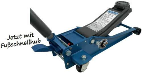

Ich hab den hier.
Ist ideal, passt unter alle meine Fahrzeuge (Hub 7cm - 50 cm)
Am Q3 vorne anheben und beide Räder einer Fzg.-Seite sind frei.
Wagenheber ist Super!
Aber bitte nicht nur vorne anheben, es kann dabei zur großen Problemen kommen!
Dadurch das dabei um einiges höher angehoben werden muss um das hintere Rad auch frei zu bekommen, kann sich die Karosserie so verwinden das die Dichtmasse an den Blechverbindungen Risse bekommt, speziell an der Türanschlag Seite u. Spritzwand.
Folgeschaden kann Wasser Einbruch sein!

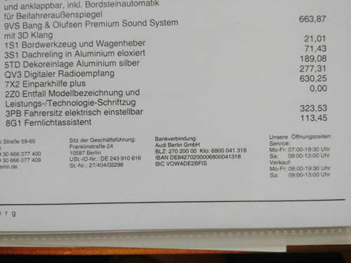

Bei mir war er nicht beim Notlaufrad dabei. Musste extra geordert werden für 25 Euro. Hab eben extra nochmal auf die Rechnung geschaut.
Rechnung

Welchen Wagenheber würdet Ihr so empfehlen? (Bitte Modell und Typ angeben)
- Soll erstmal grundsätzlich nur dazu dienen die Räder von Sommer- auf Winterbereifung umzustecken
- ... eine ausreichende Hubhöhe haben (für 20"er)
- ... recht einfach hochzukurbeln bzw. zu pumpen sein
- ... kein Riesenteil sein
Danke für Eure Meinungen !!
