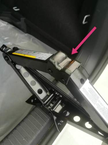

Ich habe den orig. Wagenheber heute benutzt.
Toll. Das ist billigster Schrott.
Die Nut oben, die den Karosseriefalz fixieren soll, tut das nur wenig.
Da hilft nur schnelles Hochkurbeln, um das Wagengewicht nutzen zu können, daß der Wagenheber fest zwischen Boden und Auto ist (hatte heute Pflastersteine, was für ein Wahnsinn).
Wer mit dieser zweiteiligen Kurbel das versucht, wird fluchen.
Die ist wirklich Geraffel.
Das Ding kommt weg. Keine Frage.

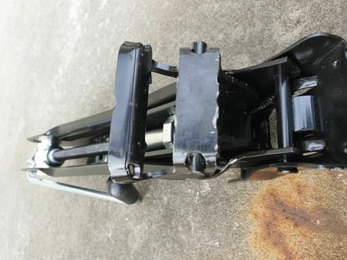

Also ich war heute bei meiner Werkstatt (nicht VW) um die Winterreifen zu tauschen. Mit dem beiliegenden 'Original-Wagenheber' und Kurbelarm habe ich mich das nicht getraut. Das war auch der Kommentar des Meisters: der rutscht ab! Es fehlt ein richtiger Eingriff des Wagenheber in die Karosserie.
Deshalb die Frage: ich möchte den "normalen" von VW benutzen mit der einklappbaren Kurbel.
zB. den vom Tiguan? Oder was könnt ihr empfehlen?
Dann ist es nicht der Original, der kann nicht abrutschen.
Der Meister war wohl kein VW-Meister 😉
Wie soll der abrutschen?
Die Sicke oben hält das Auto gegen verrutschen. Wenn alles ideal ist, kann das gehen, aber nicht wenn irgendwas schief steht.

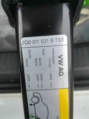

Der Wagenheber kommt wohl von Seat oder Skoda.
Das ist meiner vom Caddy
20191115
Der kommt von einem Zulieferer und hat es baugleich in diverse VAG-Modelle geschafft. Sogar mit nur einer einzigen TeileNummer.
@1sted schrieb am 16. November 2019 um 20:41:48 Uhr:
20191115
Okay. Von einem tschechischen Zulieferer...
