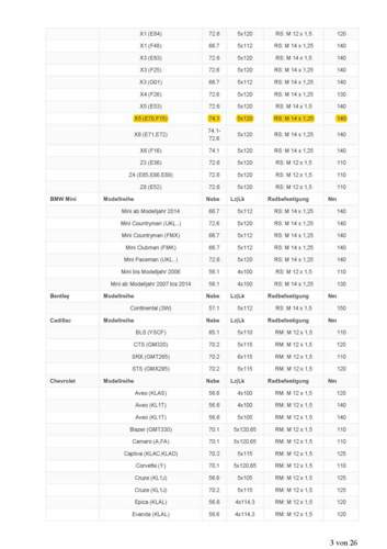

Mich würde interessieren mit welchem Drehmoment die Radbolzen angezogen werden müssen ?
Wagenheber, Drehmomentschlüssel gibt es bei Amaxxx ONLINE zu Hauf.
Vor 2 Tagen habe ich meine X5 40e vom Freundlichen abgeholt, nach nur Räderwechsel 35km Mehrkilometer, kleiner Kratzer in Aluminium Leiste an der Tür. Schuldig ist BMW natürlich nicht gewesen.
gute Frage wegen dem Drehmoment... es sind beim X5 etwas mehr, als bei PKWs... als ich die Räder von leebmann erhalten habe, war da auch ein Zettel dabei... ich meine es waren 140 oder sogar 160...
Was ich jedenfalls sagen kann: ich bin jetzt von der Werkstatt zurück vom Räderwechsel und habe wie üblich die Räder jetzt nach 50km mit nem Drehmomentschlüssel geprüft, habe auf 140NM eingestellt und alle Bolzen haben geknackt, waren also mehr als mit 140 angezogen
Themenstarteram 22. März 2018 um 18:18
@webslinger
Das ist sehr ärgerlich. Genau sowas meine ich.
Da fahren irgendwelche Leute dein Auto, behandeln es nicht vernünftig und du trägst den Schaden davon. Wahrscheinlich noch irgend ein Azubi (die machen Sachen wie Räderwechsel etc...) und man zahlt den vollen Gesellen Lohn (nenne ich mal so)
Das ist die nächste Frechheit.
Deswegen gebe ich mein Privat Auto ungern in fremde Hände. (Davon mal abgesehen kostet solch ein Auto eine Menge Geld)
140 Nm ist korrekt >
Anzugsmomente-alufelgen-bmw
