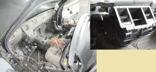

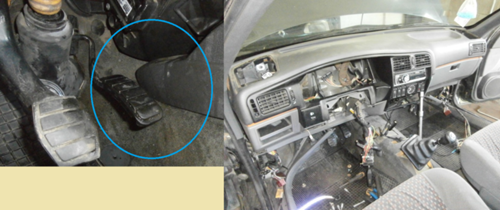

wie versprochen gibt es hier noch die Rückmeldung zum Projekt Wärmetauscher Megane 1.
Der Wechsel war zwar aufwändig, aber nicht so aufwändig wie im Werkstatthandbuch von Renault beschrieben.
angeblich sollte das Armaturenbrett komplett raus, und somit Kabelbäume in den Innenraum gezogen werden, Lenksäule demontiert werden usw.
Letztendlich reichte es im Innenraum die Armaturentafel ein Stück vorzuziehen und anzuheben, damit der Heizkasten ein Stück nach hinten gezogen und gedreht werden kann. Somit lässt sich der Wärmetauscher an der Lenksäule vorbei demontieren und montieren.
Im Motorraum sind die Klimaleitungen am Expansionsventil zu trennen, Luftfilter, Querstrebe Federdome, Drosselklappe, Ausgleichbehälter und der komplette Lüfterkasten auszubauen, da unter dem Lüfterkasten der Heizkasten verschraubt ist.
Der alte Wärmetauscher war total verdreckt und hatte absolut keine Heizleistung mehr. Mit dem neuen Wärmetauscher bläst die Heizung nach wenigen 100m Fahrt angenehm warme Luft.
Anbei ein par Fotos.
Wechsel Wärmetauscher Megane 1
Stefan

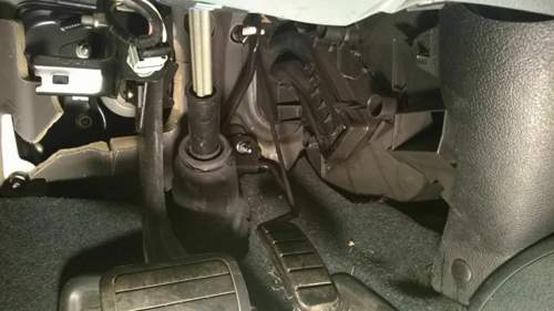

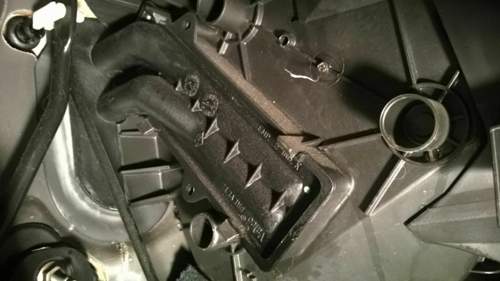

Anbei mal 2 Fotos zur Einbausituation und eines von einem angeblich passenden "Easy fit" Wärmetauschers von NRF. Dieser scheint aber nicht zu passen trotz Vergleich mit Schlüsselnummer. Der Wärmetauscher ist länger als z.B. Valeo und die Rohre enden im "Nirvana".

Das Problem ist, selbst wenn die Lenkspindel entfernt ist, und das muß sie auf jeden Fall, du den WT nicht aus dem Klimablock herausgezogen bekommst, da die Anschlüsse sehr weit durch die Stehwand in den Motorraum reichen.
Der Klimablock und damit das Armaturenbrett muß wohl raus, da kannst du dich wohl auf den Kopf stellen und mit den Ohren wackeln, ich denke es geht wohl leider nicht anders.🙁

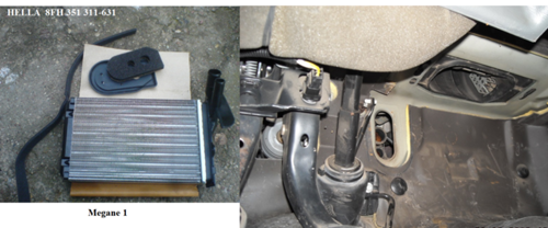

Stefan

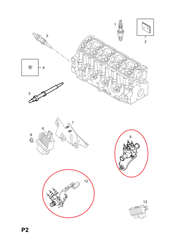

hat der Megane überhaupt die 4 elektrischen Glühkerzen drin,
für das schnelle Aufheizen des Kühlwasserkreislaufes .
bei 2 Fahrzeugen die letzte Woche habe ich es gesehen und
das System funktioniert Astrein ,Wärme nach wenigen Metern aus den Düsen !
da kann man den Wasserschlauch zum Wärmetauscher bei laufendem Motor
nach 30 Sekunden fast nicht mehr anfassen .
da bin ich schon beim Überlegen dieses in den Omega zu Implantieren !
mfg
Dieser hat keine elektrischen Glühkerzen.
Wo sollen diese verbaut sein?
Im Block eingeschraubt oder in den Leitungen?
Edit
Im Megane Forum habe ich auch geantwortet. Bin mal gespannt ob sich dafür jemand interessiert.
Anscheinend sind die wenigsten Megane-Fahrer auch Selbstschrauber.
in einem Wasserrohr/Gußverteiler im Motorraum !
im Bild Position 9 bzw 12
gab es auch schon im alten A3 .
mfg
Kuehlwasserschnellheizer
