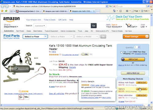

Sowas in der Richtung? :
Heater oder siehe Bild
Verbaue ich seit Jahren. Billig, schnell eingebaut und sie funzen.

Original geschrieben von viktor12v
Hallo Pete
Dein Link geht bei mir nicht
Viktor
Geht bei mir auch nicht MT knallt da am Ende von der url was rein...
copy and paste: www.amazon.com/Kats-13100-Aluminum-Circulating-Heater/dp/B000BO8X9K
Wenn die Seite oeffnet ist am Ende /mtd-21
das muss weg! dann gehts...
Pete, meinst du den
"Kat's 13100 1000 Watt Aluminum Circulating Tank Heater" ?
Viktor
Ja Viktor
Habe ein Bild gemacht kann es aber nich hochladen...
Jetzt ist das doofe Ding doch da! 🙄
Davon gibts ein Dutzend Hersteller, da brauche ich kein Ebay, die Dinger hat jeder Zubehoer Laden.
Fuer die grossen Krane haben wir 480 Volt, 3Phasen, 30 Ampere, da wird Motor/Wasser/Oel, Hydraulik, Bremse und Batterie und Fuhrerhaus vorgeheizt. 😁
Gruss, Pete
Was hat denn dieser Wasserheizer für Wasseranschlüsse (mm) ?
Hängt ihr den in den großen, oder den kleinen Kühlkreislauf?
Viktor
In den kleinen Kreislauf.
Man schneidet einfach den Heizschlauch und spleisst ein T Stueck rein.
Der Heizer geht an den unteren Schlauch, das T an den oberen.
Man kann verschiedene Groessen kriegen oder ein Adapter.
Installation: Installation (Bilder, english text)
edit: man kann auf Amazon rum klicken, nach Marke, Model, BJ, usw.
Hilft euch aber nicht viel wegen der Spannung (120Volt) aber es gibt auch genug in Europa im Angebot, halt etwas teurer.
edit 2: fuer etwas mehr Geld gibts auch Umwaelzpumpen.
Gruss, Pete
