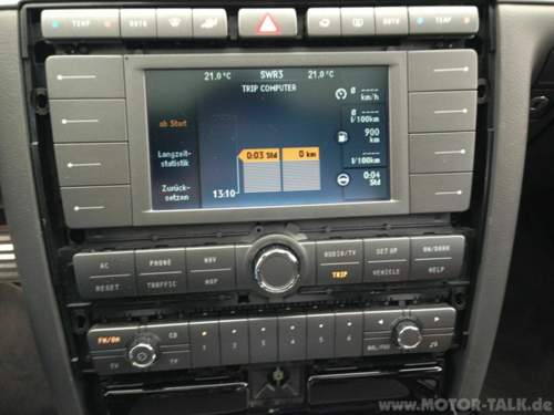

weiß jemand ob sich die Wärmefühler einfach austauschen lassen oder ob das lieber der Fachmann machen sollte ?
Der eine sitzt ja an der Lenksäule und der andere am Handschuhfach ?!
Ich bin mit meiner Klimaanlage sehr unzufrieden, läuft ständig auf strich 6-7 was sehr nervig ist...
Und hoffentlich kommt jetzt keiner mit Manuell runter drehen ^^ Von einem Oberklassewagen sollte man erwarten können dass er das alleine regelt 😉
Gruß Mebe

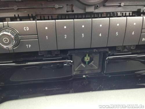

@Mebe2602, ich hatte letztes Jahr meinen Ascher getauscht, der neue (gebrauchte) hatte auch so einen Fühler. Ich in mir icht sicher ob der noch funktioniert aber bevor man 80€ ausgibt, kann ich dir den auch abgeben.
MfG. Dark

also ich muss meine Aussage revidieren, die Reinigung von dem Wärmefühler hat scheinbar doch etwas gebracht, nachdem der Innenraum warm ist läuft der Lüfter immer zwischen 2 und 4 ist also perfekt 🙂
Gruß und Danke für eure Hilfe
