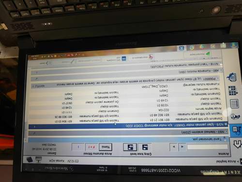

W212 E 200 automatik mit Chiptunning Motor geht wehend der Fahrt plötzlich aus und kommt zum Stehen. Springt sofort wieder an aber kann erst etwa nach 5 Minutiger Leerlauf wieder weiter fahren. Im Stehen geht der Motor auch aus wenn ich ihn Rollen lassr. Mercedes kann keine Fehlermeldung feststellen. Meint Software müsste erst wieder zur original Stellung gebracht werden damit sie den Fehler lesen können.
Es ist natürlich sehr gefährlich mit dem Auto zu fahren mann weiß nicht wann und wo er zum stehen kommt. Manchmal erst nach 200km Fahrt.
Ich bin neu im Forum und für jede Idee dankbar

Stecker vom Motorsteuergerät sitz richtig fest?
nur so eine Idee.
Mal abmachen und wieder draufstecken.
Gruß AWXS
