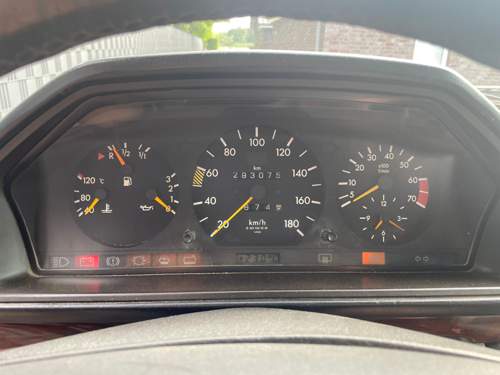

hat der W463 von 1993 keine Motorkontrollleuchte?
Ich kann zumindest keine finden.
Tacho W463

Die Frage ist, ob eure W463 mit dem gleichen Tacho eine MKL haben oder der Vorbesitzer meines W463 die MKL manipuliert hat, sodass diese nicht leuchtet?
Also existiert eine MKL oder nicht?
Wenn er nen OBD Stecker hat ,was ich denke er nicht hat ,dann kann er eine MKL haben ,andernfalls halt nicht.

Er hat keine

Ist natürlich eine kleine Rätselaufgabe, ohne nähere Angaben zur Motorisierung. Dem Kombiinstrument zufolge wird es sich um einen G mit Benzinmotor handeln (Drehzahlgrenze 6000/min).
1993 wurden meines Wissens nach lediglich der M102 (als 230 GE bzw. 200GE) und in wenigen Exemplaren der V8 M117 als G500 verbaut. All diese Motoren sind jedenfalls mit KE - Jetronic ausgestattet und haben definitiv noch keine ODB und somit auch keine MKL.
LG Robert
Klasse, vielen Dank für eure Rückmeldungen.
Genau, es ist ein Benziner 230 GE.
