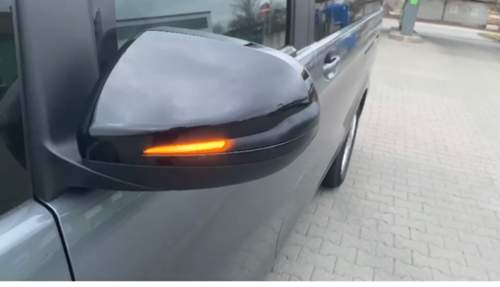

@GT-Liebhaber schrieb am 15. Oktober 2018 um 20:31:46 Uhr:
Und jetzt noch die Spiegelblinker gegen die dunkle, neue Variante tauschen! Geht Plug & Play - A0999067101 und
A0999067201 für je 71€ beim Freundlichen bestellen und umbauen.
Ohh gibt es Spiegel Linker in Dunkel? Hast du mal Foto! ?
Morgen
So sieht es bei meinem Dicken aus…
@Rotben10 bist du mit den Blinkern zufrieden?! Hast du Originale? Sind dynamisch oder, sieht zumindest auf dem Foto so aus!?
Morgen
Ja ich bin zufrieden,es sind keine Originale aber dafür dynamische
Ja hab ich auch diese dynamische von aliexpress!
Wusste garnicht das es die Blinker auch original in black gibt
Sieht alles klasse aus !!!!!
