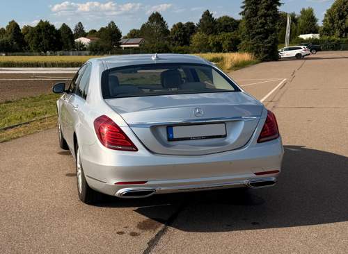

Hallo werte Gemeinde,
Ich hätte mal eine Frage zu der Kompatibilität der verschiedenen Heckstoßstangen bzw. der Heckdiffusoren.
An meinem S350d aus 2014 ist im Moment die Standardstoßstange ohne sichtbare Endrohre verbaut, wie beispielsweise auf dem ersten angehängten Bild zusehen.
Die Motorisierungen 400er aufwärts hatten bis zur Mopf ja die eckigen sichtbaren Endrohrvarianten. Deren Heckdiffusor dürfte somit kompatibel mit Stoßstange meines Vormopfes sein.

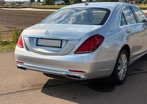

Mir gefällt die um die Endrohrblenden geschlossene Ausführung des Mopfs(siehe Bild 2) jedoch sehr viel besser als die nach unten offene des Vormopfs.
Hat sich von Vormopf Standard zu Mopf Standardstoßstange denn etwas geändert, sodass dieser Diffusor nicht mehr passt?
Optisch sieht nur die Mopf AMG Stoßstange anders aus, mit den beiden Ausformungen oberhalb der Endrohre.
Bild #211565766
Bild #211565769

Na dann antworte ich mir mal selbst.
Der Mopf Einsatz an sich passt problemlos an die Vormopf Stoßstange.
Die Endrohrblenden (die geschlossenen vom 400d) muss man jedoch anpassen bzw. in den Einsatz einkleben oder sich Halter bauen.
