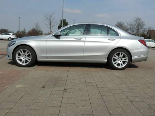

Guten Abend zusammen,
seit geraumer Zeit bin ich auf der Suche nach einem Satz 19"-Felgen für meinen W205 (C180, MJ 2016, Exclusive, Airmatic).
Nun habe ich eine Felge gefunden, die eigentlich für den W222 vorgesehen ist.
Teilenummern:
A2224010302
A2224010402
(Bild: https://...edes-benz-accessories.com/.../A22240103027X21.jpg )
Dimensionen:
VA: 8.5 x 19 Zoll, ET 36
HA: 9.5 x 19 Zoll, ET 43.5
Hat jemand bereits Erfahrungen mit originalen 19-Zoll Felgen vom W222 auf dem W205? Passen diese überhaupt auf einen W205? Welche Dimensionen müssten die Reifen haben? Sind Arbeiten am Radhaus vonnöten? Und kann die ABE für den W222 als Grundlage für eine Eintragung verwendet werden bzw. was muss von Seiten des TÜV gemacht werden (Einzelabnahme?)?
Hat jemand Felgen eines anderen Herstellers mit ähnlichen Dimensionen auf dem W205 und kann berichten, welche Rad-Reifen-Kombination er fährt und ob Arbeiten am Radhaus bzw. der Radhausinnenverkleidung notwendig waren?
Vielen Dank vorab! 🙂

Das wird knapp werden ohne Kanten zu bearbeiten oder zu bördeln aber schraub sie doch einfach mal drauf und fahr damit zum TÜV.
Kannst dir beim TÜV durch eine Einzelabnahme eintragen lassen.
Reifen wäre dann z.B.
VA: 225/35R 19 HA: 255/30R 19

Was die ETs angeht, sehe ich allerdings das Problem, dass alle vier Räder rd. 20mm weiter rauskommen als die Radkombi aus dem Bild. Gleichzeitig reichen die Felgen auch rd. 5mm weiter nach innen. Okay, manche fahren 20mm Spurplatten. Ob das ohne Bördeln geht, wird man m.E. erst sehen, wenn alles am Auto ist.

Gebördelt werden muss an der Karosserie meiner Meinung nach nichts, zumindest nicht vorne. Wieso ich mir da sicher bin? Habe mal ne Zeit lang CLS Felgen an meinem W205 gefahren, mit 225/50 R17 auf 8,5x17 ET 28 und die stehen nochmal 8mm weiter raus als die W222 Felgen. Da hat nichts geschliffen, auch nicht bei Volleinschlag.
