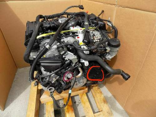

In der Tat hat Mercedes ab 2011 in der LS Variante einiges getan, um das besagte Geräusch zu mildern. Im Ladeluftrohr vom Turbolader in Richtung Ladeluftkühler wurden zusätzliche Geräuschdämpfer (rote Punkte) angeschweißt und der Geräuschdämpfer selbst wurde größer dimensioniert. Außerdem wurde noch eine zusätzliche AGR-Drosselklappe am Mischgehäuse angebracht.
S-l1600
Ich kann dich auf jeden Fall beruhigen, meiner hat ähnliche Laufleistung und macht exakt die gleichen Geräusche und der alte Wagen von meinem Vater auch. Der neuere LS vom Vater BJ 2014 ist deutlich leiser aufgrund der oben genannten Maßnahmen. Wenn du willst, dann nehme ich für dich ein Video auf. Mir ist aufgefallen, dass das Geräusch etwas besser wird, wenn man die LMMs reinigt, die Lambdasonde austauscht und anschließend eine Neuadaption des Motors startet. Aber irgendwann kommt es wieder.
