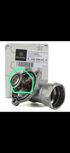

Das ist die Thermostat #:
629 200 03 15
Such mal im I/net.
Hab mal interessehalber nachgeforscht - da trifft dich fast der Schlag!
Die bauen doch tatsächlich ein halbes Auto an den Thermostaten dran, nur um die Kunden abzuzocken! So macht man aus einem 10 €-Teil eines für 80 - 100 €! "Raubritter-Methoden" kann ich da nur sagen, wie bei so vielen Teilen und "Versteck"-Spielen bei MB!

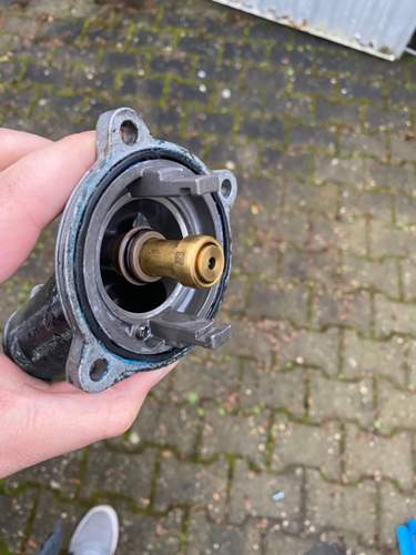

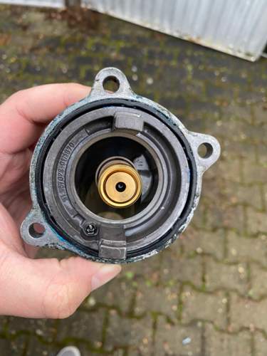

So gestern habe ich mich dazu aufgerafft das Thermostat einmal auszubauen und zu kontrollieren. Siehe da jemand hat Mist gebaut beim Wechseln es wurde der Teil mit der Spirale und der Kopf ausgebaut. Jetzt habe ich ein neues bestellt und baue es heute wieder ein. Hab leider vergessen davon ein Bild zu machen. Der markierte Teil hat komplett gefehlt. Nur das goldene Rohr war noch dran.

Falls die Temperatur nicht von Anfang an immer zu niedrig war und nicht kurzfristigst auf 90-95°C stieg, war das Thermostat entweder manipuliert ("URSACHE"? Wie lang hast du den schon?), oder es hat sich, was ich für eher unwahrscheinlich halte, selbst zerlegt (Dauerbruch). Dann mußt du allerdings eruieren, ob die Teile unterhalb im Block hängen!
Stell dein Thermostat nach Wechsel mal per foto ein.

Eine Rechnung von 3000€ war dabei. Vielleicht wurde vor der Reparatur das Thermostat manipuliert damit der Wagen nicht mehr überhitzen kann. Weil es sah nicht so aus als wäre etwas am Thermostat abgebrochen.

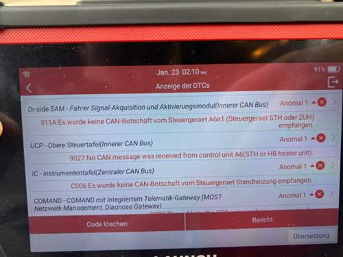

Es schaut mehr aus das da am Fahrzeug ein Masse Problem ist. Da mehrere Komponenten ausfallen oder nicht korrekt funktionieren. Sicher wenn da schon ein Motor aus und eingebaut worden ist.
Ich wurde auch erst mal schauen was das Diagnose Gerät rausspuckt.
Ja sobald der Wagen fertig ist fahre ich zur nächsten Werkstatt mit SD das wäre dann in Düsseldorf ca 30km von mir entfernt

Was soll die Kühlwassertemperatur / Heizfunktion mit "Masse" zu tun haben? Thermostat ist manipuliert, quasi nicht vorhanden - aus offensichtlichem Grund!

Thermostat ist klar. Sowieso wenn so etwas gemacht wird beim S klasse ist der rest schon fragwürdig.
Deshalb erstens die andere Sachen lösen. Thermostat ist peanuts.
So sieht das manipulierte Thermostat aus.
