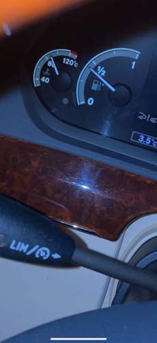

So Thermostat gewechselt 20 km Autobahn gefahren auch mal kickdown aber die Temperatur will nicht höher gehen. Oder ist das die richtige Temperatur ? (Siehe Bild)
Kann es sein das ich Luft im Kühlsystem habe ? Weil wenn ich den Kühlmittel Deckel abnehme bei 85 grad zischt es nur ganz kurz und das Wasser fühlt sich an wie 30 grad. Heizung tut es auch immer noch nicht.

Hast du das Kühlsystem entlüftet, Heizung voll auf? Offensichtlich ist Luft im System. Die angezeigte Temperatur ist perfekt, sind ja fast 90°C. Im Winter geht die Temperatur sowieso nicht höher - sonst hättest du ohne Thermostat deine 87°C ebenfalls erreichen müssen! Das Thermostat ist dazu da, die Temperatur schnellstens auf 87° zu bringen, anschließend via Dehnstoff diese zu halten.
Wenn die Heizung nicht warm wird - hast du mal den Luftdurchsatz kontrolliert? Möglichkeiten z.B.: Filter zu, keine Luft von draußen, Klappen öffnen nicht, Luft im System. Gebläse läuft?

Heizung war voll auf beim befüllen.
Filter sind alle neu.
Er wird kurz warm wenn man das Gebläse auf kleinster Stufe lässt und dann wenn man das Gebläse auf Max macht wird aus der warmen Luft langsam kalte Luft.

Ich war jetzt bei einer Werkstatt und die meinten das ist Quatsch da der Motor sich dann überhitzen müsste.
Das system ist selbstentlüftend. Das problem mit Wasser im Kühlsystem war früher bei Fahrzeugen oft nur der Fall wenn der Ausgleichsbehälter nicht hoch genug war. Bei der S Klasse meinte er aber ist er hoch genug.
Das war jetzt die Aussage der Werkstatt.
Nach diversen Reparaturen an meinem Heizungsystem kann ich sagen das sich das System durchaus selbst entlüftet. Ich hatte anfangs auch die Hoffnung das Luft im System, bzw. Wärmetauscher ist und meine Heizung deswegen nicht warm wird. War aber nicht der Fall. Man hört es sehr gut wenn der Wärmetauscher von der Zusatzwasserpumpe befüllt wird. Falls es sich hier um eine S-Klasse mit Fondklima und Restwärme handelt, sind da mindestens zwei elektrische Pumpen und vier Magnetventile im Spiel. Das ist alles irgendwie mit der SD ansteuerbar, aber nicht 100% diagnosefähig.
Sprich, sie kann nicht wissen ob die zweipoligen Magnetventile tatsächlich offen oder zu sind wenn sie angetaktet wurden. Sie würde nur einen Kurzschluss erkennen. Bei mir war letztendlich das Umschaltventil der Standheizung defekt. Stand nirgends als Fehler.
Es wird von der Standheizung angesteuert wenn das von ihr erwärmte Wasser 60°C erreicht. Dann wird das heiße Wasser auch in den großen Kühlkreislauf gepumt. Allerdings taktet die STH dieses Ventil auch an wenn sie gar nicht im Heizbetrieb ist. Laut WIS steuert sie auch die Zusatzwasserpumpe. Hat das Steuergerät der STH nen Schuss, kann da alles mögliche bei rauskommen. Meine läuft aktuell nur im Zuheizbetrieb wenn der Motor läuft. Sie lässt sich nicht manuell starten, weder mit dem Schalter, noch mit der Fernbedienung. Sonst funktioniert aber alles einwandfrei.
Ich würde in dem Fall hier mit dem Umschaltventil anfangen. Von dem liest man häufig. Es ist auch nicht so übertrieben teuer wie die Zusatzwasserpumpe. Ich hab damals sicherheitshalber gleich zwei bestellt. War aber nicht nötig, eins hab ich übrig, falls der TE oder jemand anderes es haben will, es ist bei ebay Kleinanzeigen zu finden.
Wenn die Heizung des TE kurz warm und dann kalt wird, dann weil nicht genügend warmes Wasser im Wärmetauscher landet. Dieses wird durch die Zusatzwasserpumpe im rechten Radkasten in den Wärmetauscher gepumpt und geht vorher noch durch das Umschaltventil. Das was aus dem Wärmetauscher dann wieder raus kommt geht durch eine weitere Pumpe in den Wischwasserbehälter, falls der in dem Fall hier beheizt ist.
Wenn garantiert keine Luft im Kühlsystem sein kann, die Kühlwassertemperatur korrekt ist, wird auch der Heizkühler warm, sofern der Zulauf nicht blockiert wird - wonach es deiner Beschreibung nach aussieht!
Ich gehe davon aus, daß die Luftzufuhr ok ist - wie sieht's mit der Umluftschaltung aus? Kommt genügend Luft in den Innenraum, wenn du das Gebläse hochfährst?
