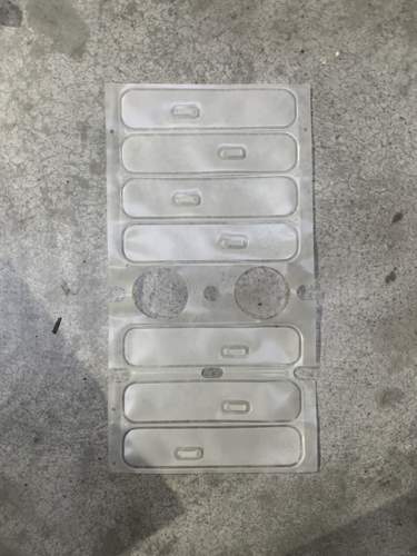

hallo zusammen bei meinen S63 W221 war die Massage Einheit im Sitz undicht , ich habe noch 2 auf Ersatz für die Fahrerseite , wenn jemand was braucht bitte melden . Habe diese nachmachen lassen von einer Fachfirma lg markus

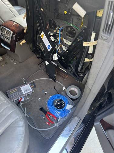

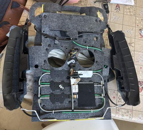

Ach das ist ja geil dass ne Firma die nachmacht. Ich habe meine Sitze grade dieses Wochenende mit neuen, kompatiblen pneumatikschläuchen ausgestattet und die Polster mit dem vakuumiergerät geflickt.
Wenn man das pneumatiksystem mal verstanden hat dann ists echt dankbar zum reparieren.
@-Magnethelm- schrieb am 27. Januar 2024 um 22:00:18 Uhr:
die Firma bin ich lach habe da jemanden gefunden der das in seiner Freizeit macht .....das problem bei der Massage Einheit waren die total brüchigen Anschlüsse
Ich habe alle verdächtigen Anschlüssen ausgetauscht. Mit pneumatischen schnellkupplungen, ich denke da ist jetzt für lange Zeit Ruhe.
Kupplung im Detail
Überblick
@-Magnethelm- schrieb am 28. Januar 2024 um 07:21:11 Uhr:
War zum Zerlegen der Rücklehne (um an die Seitenpolster ranzukommen) ein Ausbau des Sitzes nötig? Sieht aus als ob Du das auch eingebaut hinbekommen hast?
Hast Du die Seitenairbags oder Batterie(n) abgeklemmt oder bekommt man das Leder ganz gut so ab wenn man vorsichtig ist?
Falls Du noch mehr Fotos hast wäre das interessant. Ich hab es dieses Jahr noch vor mir weil die Seitenhalt-Polster noch auf Defekte geprüft werden müssen. Falls Du noch Tips dafür hast würde ich mich freuen.
Bei der Sitzfläche ging alles im eingebauten Zustand mit vor-, zurückstellen und hochfahren des Sitzes.

Ja, ging easy im eingebauten Zustand. Die Seiten Polster kannst du auch ohne das Leder abzuziehen aushaken, wenn man reingreift und sie „erfühlt“ - da gibts nen Typen auf YouTube der seine danach mit nem Bügeleisen kaputt gemacht hat.
Dann vakuumiergerät wie ja schon von vielen empfohlen.
Ich habe die Batterie nicht abgeklemmt, dem Seiten Airbag komme ich nicht „zu“ nahe. Und das neck pro ist ja kein Airbag.
Hast du Zugriff auf ein Leih xentry? Das hat wahnsinnig gut geholfen weil du die Polster einzeln ansteuern kannst. Wenn man dann sieht ob sie den Druck halten weißt du ob das Polster dicht ist.
Die ventilblöcke kannst du untereinander durch tauschen und das sitz Steuergerät mit der 220V Warnung auch.
Ist also alles kein hexen werk wenn man sich mal dran gesetzt hat.

Du kannst auch testweise die beiden „ventileinheiten“ oder wie die heißen tauschen und schauen ob der Fehler von links nach rechts wandert.
Das lässt sich innerhalb von einer halben Stunde feststellen.
Nimm eine kabeltrommel und einen Fön mit wenn du die Schläuche abziehen willst, um sicherzugehen dass sie nicht kaputt gehen oder abreißen. Wenn dir der Schlauch vom Polster abrutscht wirds mehr Arbeit (schmerzhaft selbst erfahren)
Ich hab ein Foto von meiner Spender-Matte angehängt, unten rechts ist der linke seitenhalt, Mitte rechts ist der rechte.
Kann man schön erkennen. Viel Erfolg!
