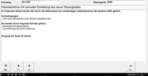

Hallo.
Ich habe einen w221 aus 2008 als 320 cdi bekommen. Der Wagen war aus 1. Hand. Beim Händler im Ausland gekauft. Der hatte ein Getriebe Problem, hat das getriebe gewechselt. Nu springt weder der motor an, noch bewegt sich irgendwas. Ich habe das alte original getriebe nicht mibekommen, das hat er entsorgt blöderweise.
Ich weiss, es gibt 5 verschiedene Getriebe versionen.. Welche jetzt drin ist, weiss ich gerade nicht. Gibt es irgend eine möglicjkeit den wagen zum laufen zu bringen??
Vielen dank für etwaige Tipps.
Bjoern

...so viel ich weiss, kann das Getriebe nicht einfach ausgetauscht werden, weil die EH-Platine auf das Fahrzeug programmiert werden muss. Dazu muss diese immer neu sein.

Erst mal mit SD Fehler auslesen
Möglicherweise passt das Getriebesteuergerät nicht zum Getriebe.
Das kann MB codieren.
Wird allerdings nicht gerne gemacht,weil Verdienst zu gering, im Vergleich zu der kompl. Reperatur
MB lebt von Geld nicht von guten Taten.

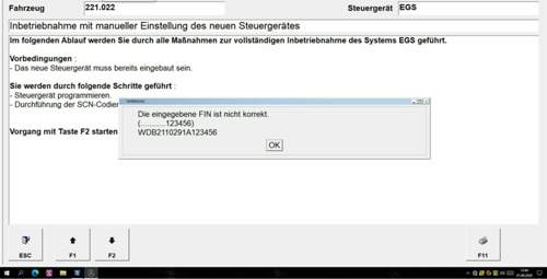

Ok.. Ich lasse das mal komplett über star diagnose auslesen und melde mich dann mit dem Resultat!
Schade das das EHS vom altes weg ist.. sonnst hattest du im gunstigste Fall den wechseln können.. zu 99% hätte das funktioniert.. Aber jetzt musst du schauen ob du dieses entheiratet bekommst und dann passende Software drauf und verheiratet mit deines Fahrzeug.. ohne xentry mit online Zugang geht hier nichts..
Es kann sogar sein das du eine neue EHS brauchst incl Ventilblock

Such dir eine der eine SD hat, die wirklich Offline Codieren kann.
Wen du glück hast, geht es.
Ich glaube nicht, daß das offline bzw. mit einer alten Getriebesteuerplatine geht. Wenn ich mich recht erinnere sind die Dinger für die Wegfahrsperre wichtig und nur einmal programmierbar (eben auf ein einziges Fahrzeug).
Was hatte das alte Getriebe denn für einen Schaden, ist da die Platine und der Ventilblock noch in Ordnung und auch sauber, also ohne Rost oder Späne von irgendwelchen Getrieberesten drin?
