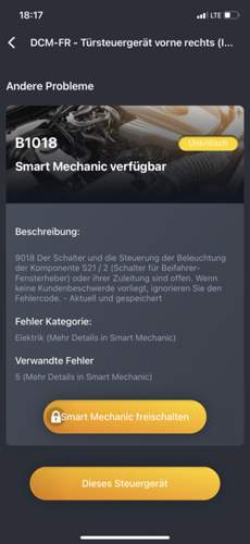

Hallo.Ich muss das Thema nochmal hoch holen.Ich habe den Fehler ausgelesen.Siehe Anhang
.Bei mir geht nur die Fahrerseite das Fenster herunter.Beifahrer so wie hinten die beide gehen nicht herunter.Alles andere kann man hinten wie vorne Steuern.Rollo,Sitzverstellung usw.
Jetzt meine Frage da ich nichts gefunden habe im Netzt.Hilft da ein Update oder sagt der Fehler das ein Kabelbruch vorhanden ist!Danke für eure Hilfe
Hier das Bild
Dab64f88-8d7b-4241-bc6b-a1bd95c7a349
@The-Phantom1987 schrieb am 26. April 2023 um 18:43:17 Uhr:
Hier das Bild
Dies ist der einzigste Fehler der angezeigt wird.Für hinten die Fenster ist nichts gespeichert
Wünschel du weiter herum. Lese es vernünftig aus und dann mache ein Update auf den Türsteuergeräten.
