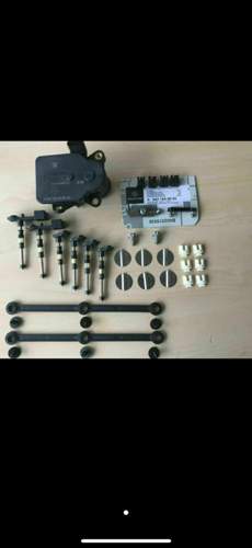

Hallo Liebe Freunde,
Als ich den Ölkühler bei meinem Mercedes getauscht habe, bemerkte ich das zwei Drallklappen in der Ansaugbrücke schon verbogen waren.
Meine frage ist es nun wie ich im Forum schon gelesen hab gab es mal ein Reparatur Set mit dem man nur die Drallklappen extra tauschen konnte ohne gleich die komplette Ansaugbrücke neu zu kaufen.
Dazu gibt es auch ein Foto welches ich hier hochladen werde.
Aber dieses Set finde ich nicht mehr im Internet und es gibt es auch nicht beim MB Händler zu kaufen.
Wisst ihr da irgendeine Lösung ohne gleich eine neue Ansaugbrücke zu kaufen?
Lg Lukas

Das ist ein sehr schönes Set! Habe ich so noch nie gesehen.
Also im Internet findest Du zahlreiche Angebote für die Querstangen und ihre Befestigung, möglicherweise unter EKAS OM642 Drallklappen, Drosselklappen suchen. Die schlagen ja mit der Zeit aus.
Die Klappen selbst sind in keinem Fall mit dabei.
Habe ich auch schon versucht, sogar mit den englischen Bezeichnungen bzw amerikanischen auch etc. Leider nicht fündig geworden
wie sand am meer: https://www.ebay.de/sch/i.html?...
Ja die Drallklappengestänge sind überall zu finden aber keinw Drallklappen an sich leider
Ja das stimmt, ich habe wohl nicht richtig gelesen... kann kaum glauben dass die Klappen selbst verbogen sind, aber da weiss ich auch keinen Rat. Vielleicht doch eine gebrauchte Ansaugbrücke nehmen... reinigen und renovieren mit neuem Gestänge... Sind die Klappen denn aus Plastik? Sonst kann man sie vieleicht ausbauen und gradebiegen.
Frag aber mal im Mercedes-Motoren-Forum, weil der OM642 ist ja vielfach in E und C und anderswo verbaut. Da gibt es mehr Leute mit Kompetenz als bei der S-Klasse wo der Diesel nicht erste Wahl ist.
Oke vielen Dank für den Tipp 🙂 ja man könnte die Drallklappen ausbauen aber zurück biegen würde ich es nicht mehr weil es schon Kaltverformt ist und wenn ich nochmal es verformen würde nur die Festigkeit daran leiden.
Deswegen glaub ich einfach das es das beste ist mir eine Ansaugbrücke zu kaufen

Mit der Nummer habe ich das gefunden https://originalteile.mercedes-benz.de/...satz-hebel-a6421440035-22453
Was alles drin ist weis ich nicht
Aber wie können sich diese Klappen eigentlich verbiegen, sie arbeiten doch nur in einem Luftstrom? und der EKAS Motor ist nur ein kleiner Elektromotor, der hat sicher nicht so viel Kraft. Hast Du dazu eine Vermutung?
Mit der Teilenummer kommt nur ein Teil der Teile, keineswegs alles, das zeigt die Google-Bildersuche mit der Nummer. Wäre auch zu billig mit 70 Euro... Der TE zeigt ja sogar einen EKAS Motor dazu.
Keine Ahnung das selbe habe ich mich auch gefragt, die Drallklappe hat sich von einer Flachen ebene ,zu einem „V“ verbogen
Alu kann man anwaermen und dann verbiegen, so wird das Gefüge nicht verändert.
Wobei mir das sowas von wurscht waer, gradeklopfen und gut ist.

Was ist wen die Drallklappe abbricht und in Richtung brennraum wandert?
Neben den Einlassventil kommt die nicht durch, es kann sich nur da verklemmen und Schaden verursachen!
Ist denn die Ursache für das Verbiegen bekannt und behoben?
Ansonsten würde ich da nichts richten und einem erneuten Verformen aussetzen.

Wuerde mir vorher noch Gedanken machen warum die verbogen sind, geht m. M. Nur durch Fremdkörper oder Spezialisten...
