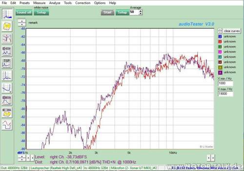

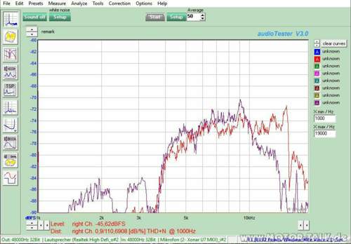

in meinem Benz (S500 Bj 12/2007) ist seit einigen Wochen der Center Lautsprecher vorn anscheinend lauter geworden. Der Sound ist dadurch mittenbetont, der Hochtonbereich fehlt etwas. Auch durch Verstellen von Bass und Höhenregler läßt sich kein vernünftiger Klang mehr einstellen. Ich habe erst die Hochtöner in den Spiegeldreiecken in den Verdacht gehabt, daß diese aus irgendeinem Grund leiser geworden sind - es kam ohnehin jemals kaum was raus. Um die Hochtöner zu checken, habe ich bei Ebay einen Original Harman Kardon Hochtöner A2128201002 erworben. Den Standard Hochtöner A2218200202-002 habe ich aus dem Spiegeldreick ausgebaut. Beide Hochtöner haben 3,3 Ohm Gleichstromwiderstand und als Weiche einen 4,7uF Tonfrequenzelko in Serie. Ich habe bei beiden Hochtönern den Elko nachgemesser, Kapazität und Serienwiderstand waren ok. Ein Austausch des Hochtöners bringt keine nennenswerte Klangänderung: Ich habe die Frequenzgänge der Hochtöner miteinander verglichen und beide mit weißem Rauschen in 10 cm Abstand vermessen. Der Harman Hochtöner ist unter 45 Grad neben der Achse zwischen 6,5 kHz - 9,5kHz 2 dB lauter als der Originalhochtöner. Zwischen 10 - 15 kHz kommen aus dem Originalhochtöner über 6 dB mehr Höhen raus, der Klang müsste damit "seidiger" sein. Genau auf Achse gemessen sind die Hochtöner deckungsgleich zwischen 4 kHz - 20 kHz. Erstaunlich ist, daß der Harman Lautsprecher (49g) etwa doppelt so schwer wie der Original-Hochtöner ist.
Woran kann es liegen, daß der Center-Lautsprecher lauter und mittenbetonter geworden ist?
Mercedes-hochtoener-auf-45-grad-a2218200202-002-rot-vs-a2128201002-lila
Auf Achse rot=Original lila=harman

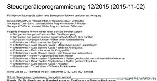

Hier ein Bild, vielleicht trifft das bei dir zu.
Ich hatte auch ein betrag dazu gemacht.
Comand-update
@Maxtester: Danke für den Screenshot und die Info. Nächstes Jahr fahre ich in die Werkstatt.
Von Dir gibt es über 4000 Beiträge. Mit "comand update maxtester" ist mir das Forensuchergebnis noch zu umfangreich. Wie fiinde ich deinen Beitrag?
Das Bild sag eigentlich alles.
Vielleicht hilft es bei dir, sag dann bescheid.
Ich werde nur den Tuner Klang Updaten lassen und nicht das Comand. Sonst geht das Kartenupdate ja nur noch mit Original DVD...

Meine Mercedeswerkstatt sagt, die CD Telematics 2218270065_0001 sei nicht mehr beschaffbar. Was kann man den jetzt noch tun?
@Frank500SE schrieb am 19. Februar 2019 um 13:45:02 Uhr:
1-Telematics 2218270065_0001 sei nicht mehr beschaffbar.
2-Was kann man den jetzt noch tun?
1-Bist du dir sicher, das die Nummer zu die passt?
CD Kaufen reicht nicht
2- Andere Werkstatt suchen
Die Nummer hast Du weiter oben am 28.12.2018 in dem Bild gepostet.
Bundesweit hat keine Niederlassung und Vertragspartner diese CD. Und es gibt auch kein Update mehr.
Schade...
