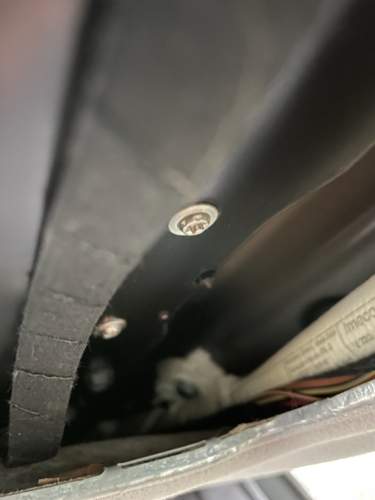

ich habe jetzt auch das selbe Problem wie Grizu bei meinem W220 Lang.
Ich habe schon alle Abläufe von Mercedes durchpussten lassen und danach spülen lassen. Alles in Ordnung. Jetzt ein paar Tage später tropft es wieder. Ich habe jetzt wieder den Spiegel abgebaut und drunter geguckt und siehe da, man kann gut erkennen wo es tropft.
Unter dem Make-Up Spiegel an der Schiebedach führung links vom Ablaufkanal ist ein kleiner Plastikstift neben den Schrauben da tropft es. ich kann mir nicht erklären wo es herkommt, die Kanäle vom Schiedach sind frei.

exakt an diesem kleinen Kunststoffpieker seilte sich auch
bei mir das Wasser ab. Ich hatte mir den Spaß gegönnt und
den Himmel komplett ausgebaut (macht nicht wirklich Freude).
Die Abläufe und alle sichtbaren Dichtflächen kontrolliert. Keine
Beanstandungen.
Kurioser weise ließ es sich letztlich dadurch beheben, dass ich
das Schiebe-/Hubdach mal mehr benutzt habe inklusive ein
paar mal zusätzlich auf/zu speziell beim Hub. Die Dichtflächen
hab ich da auch gleich mal etwas von Moos und sonstigem
Schmodder befreit.
Ich kann nur mutmaßen, dass die Dichtungen sich dabei wieder
etwas entfalten können und später besser abdichten.
Sicher müsste das Wasser an sich eh in den Kasten und durch
die Abläufe entweichen, aber naja - das ist ein Mercedes...
wäre schon denkbar, dass eindringender Fahrtwind das Wasser
irgendwo hinpustet, wo es die Ingenieure im Stand nicht
haben hinkommen sehen.
Meiner ist jedenfalls wieder "ganz dicht". Und ich habe keine
Dichtungen getauscht und die Abläufe waren auch frei.
Christian

Bei mir heute auch 🙁 Die Abläufe vorne L und R sind frei. Sind auch hinten welche?
766757f6-0d6a-415e-8f31-94498302ef19
7b2c8e46-daf2-4455-93a6-c10604a5dee4
Bbf661b7-81e4-4c8c-a333-a6e5c1af6946
Welche Abläufe meinst du? Am Schiebedach sind vorne keine Abläufe!?
Der Wassereintritt ist bei dir vorn an der Dachbedieneinheit?
VG
Doch vorne sind 2 Abläufe. Aber gibt es noch mehrere zb hinten?
Richtig der Wassereintritt kamm gestern aus der DBE und heute aus der Schminkspiegel hinten. Es tropft aus der SD Konstruktion, glaube ich
Ok, ich habe den CL. Da ist mE nur hinten der Ablauf.
Nur aus der Erinnerung, habe aktuell bei mir nicht nachgeschaut.
Scheint die Dichtung zum Dach zu sein, ich hatte das Problem allerdings noch nicht.
