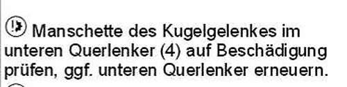

jetzt ist es klar - das ist die Verbindung zwischen Dreieckslenker und Achsschenkel - das geht natürlich.
Ich bin von dem Traggelenk ausgegangen, welches das Federbein trägt. Das sieht dann so ähnlich aus, wie das kleine Bild links in deinem Link; Einbaulage siehe Bild. Im WIS findet man auch den Hinweis, dass man dieses Traggelenk nicht wechseln kann sondern sich bei einer defekten Manschette bitte einen neuen Dreieckslenker kaufen soll.
Dreieckslenker
Auswechseln
