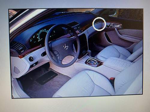

Hallo Hendrick,
es wäre natürlich schön wenn man via OBDII Diagnosebuchse (X11/4) die Systeme erreichen könnte.
Die Buchse ist beim W220 Urtyp mit dem Zündanlaßschalter (N73) verbunden, also in F3 (Sicherungsdose Armaturenbrett rechts) alle Sicherungen prüfen, F3f78 beliefert N73 mit Spannung.
Leider gibst Du uns weder VIN noch BJ Deines Autos.
Später wurde die X11/4 Diagnosebuchse an das ZGW (ZentralesGateWay) N93 angeschlossen. Auch das ZGW wird von F3 mit Spannung beliefert - in diesem Fall ist es F3f83 - Sicherungen prüfen.
Nach meiner Erfahrung geht der Sauglüfter auf Full Speed wenn das CAN Signal fehlt. Das kann am ZAS oder am ZGW liegen.
Hoffe Du kannst damit was anfangen - ist nur ein erster Schritt.
Fitzcarraldo
Img-0298

Hallo
F3 habe ich gefunden. Sicherungskasten Fahrerseite im Motorraum.
Meine Sicherungen in allen Kästen (2 im Motorraum, 1 unter Rücksitzbank) hören bei f77 auf. Habe keine Sicherungen f78 bis f87
Schau auf das gepostete Foto - es gibt noch Sicherungen auf der rechten Seite der Armaturentafel (Tür öffnen!)
@Fitzcarraldo1 @handons im VorMopf gibt es im Armaturenbrett keinen Sicherungskasten. Nur rechts und links unter der Haube und hinten rechts unter dem rechten Rücksitz. Dein Fehler "riecht" nach CAN Bus, aber ohne Auslesen schwer zu diagnostizieren.
