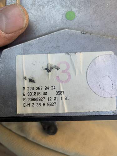

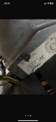

Also mein Problem ist W220 1999bj S500 L wenn ich den Motor starte und in „D“ stellen will, knallt das so hart, dass der Wagen fast nach vorne springt. Na ja, alles so weit erstmal ok. Fehler ausgelesen gab es ganz viele wie keine Kommunikation usw. Schaltkulisse mit dem gleichen Teilnummer besorgt eingebaut, aber jetzt kriege ich es von Stellung „P“ nicht raus. Hat einer von euch vielleicht eine Idee, warum das auf einmal nicht mehr geht. Austauschteil soll funktionieren (Aussage von Verkäufer)
Viele Grüße euch allen
Unten die Bilder.
Nr.1 Verkäufer
Nr.2 meins
Sollte eigentlich funktionieren oder
Schaltkulisse
W220 Schaltung meins

Nein, sollte nicht funktionieren, da das WHM mit einem anderen Fahrzeug verheiratet ist.
Ob man ein gebrauchtes "anpassen" kann weiß ich nicht.
Ein Neuteil muß auch erst ensperrt und "verheiratet" werden bevor es geht.

Das whm "knallt dir garnix rein, das kann das garnicht, das sagt dem getriebe nur was du gerne möchtest und das getriebe stg führt das dann - hoffentlich - aus. Aus dem Bauch würde ich noch sagen das stg. Knallt auch nichts rein, das passiert m. M. Bei den Ventilen.
Sperrhaken am whm ersatzlos entsorgen.

Also Whm ausgebaut und weggeschickt .Falls defekt wird es repariert .Danke für die Rückmeldungen
Vermutlich ist das whm in Ordnung
Also whm kam eingebaut es funktioniert einwandfrei.Bleibt so hoffe ich
