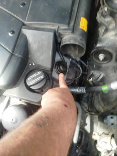

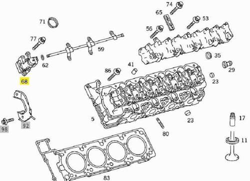

Außerdem erkennst Du die ZAS an den Ventildeckeln (siehe Bilder).
Das wäre zuerst zu klären, bevor wir mit der Fehlersuche weitermachen. Denn kleine Auslesegeräte werfen oft nicht brauchbare Fehlermeldungen aus.
lg Rüdiger :)

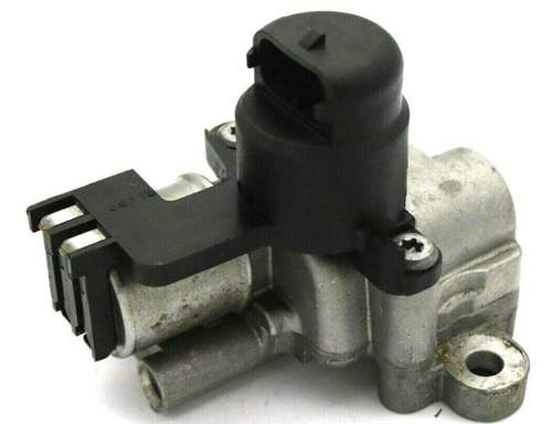

Kann mir jemand sagen wie das Teil für die zas heißt das im Ventildeckel sitzt? Hatte versucht es durch zu messen, bekomme keine Anzeige, im Gegenteil zur anderen Seite.
Bild #211595085
