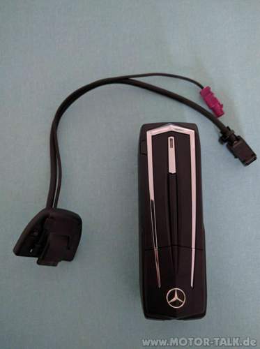

Ich habe mir ein UHI Adapter Kabel sowie ein SAP Cradle besorgt. Ich konnte es ohne Probleme anschließen, aber es funktioniert nicht. So wie es aussieht, ist nicht mal Strom auf dem Cradle... Kann mir jemand weiterhelfen?
Es hat doch sicherlich auch schon jemand anderes den Umbau vorgenommen!?
Anbei ein paar Fotos.
Beste Grüße
Olaf

Ich würde sagen du musst die Codierung ändern, auf 386.
Las also einen mit SD ran.
Falls du deine Datenkarte brauchst, unten ist sie.
@maxtester :
Vielen Dank für deinen Hinweis und die Datenkarte.
Könntest du mir genauer beschreiben, was zu tun ist? Bevor ich mich auf die Suche nach jemanden mit SD mache, sollte ich besser verstehen, was gemacht werden muss. Lässt sich das Steuergerät einfach freischalten? Oder wie funktioniert das?
Beste Grüße und Danke
Olaf
Du must dir einen suchen der es kann, das zu erklären ist zu komplex.
Es ist aber kein Hexenwerk.
