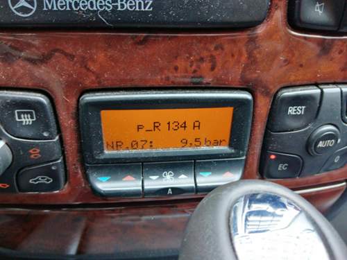

So, habe die Batterie getauscht und das Auto gestartet. Dann habe ich einfach die Klima Mal angemacht, auch wenn sie nicht kühlt und bin so ca. 20 Minuten auf höchster Stufe bei niedrigster Temperatureinstellung gefahren.
Resultat: Jetzt ist EC dauer AN und Fehlercode für den Kühlmittelstand hinterlegt.
Was kann ich jetzt machen? Fehlercode löschen funktioniert, Problem ist aber das selbe.
Druckabfall von 12,2 Bar gestern auf heute 9,5
Fehler Code: B1241 = Kältemittel zu gering
Kältemitteldruck sagt nichts über die Kältemittelmenge aus.

@Kevin.Bergmann030 das kann auch eine alte Fehlermeldung sein. Also nach einiger Zeit nochmal abrufen, nach dem Löschen, ob sie wieder kommt. 9,5bar ist schon mal ganz gut und die Klimaanlage mpsste nach dem Löschen des Fehlers zumindest für kurze Zeit mal was machen. Aber einen Fehler haben wir doch eliminiert, die tote Batterie.!

@Bamberger_1 Danke, aber der Fehler ist definitiv neu. Vorher hat er beim auslesen keinen Fehler angezeigt. Das selbe hatte ich auch mit altem Kompressor bereits, nachdem ich den Kondensator und Trockner getauscht hatte.
Dann würde aufgefüllt, soviel wie auch drauf steht.
Bin aus der Selbsthilfewerkstatt ohne Fehler rausgefahren, 20 Minuten Klima laufen lassen (würde auch nicht kalt), dann EC On und Fehler Kühlmittelstand zu gering am Laptop ausgelesen.
Dann wieder Selbsthilfewerkstatt, wieder auf Max aufgefüllt und geprüft + Kontrastmittel) 20 Minuten fahren mit Klima an (Klima kühlt nicht), dann EC On.
Ich ging eigentlich davon aus das die erste Befüllung nicht bis zum Ende lief
