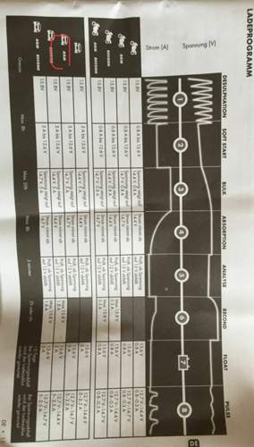

Wenn ich meine AGM mit einem externen Ladegerät, welches einen AGM Modus hat, auflade, ist sie irgendwann voll geladen. Wenn ich dann fahre und die Batteriespannung mit 13,9V angezeigt wird passt das doch hinsichtlich des Daten im Link. Ich habe das nicht parat - im WIS gibt es meiner Erinnerung nach einen Hinweis, dass das Ladesystem eben nicht mehr auf Nassbatterien basiert. Eiine VARTA Nassbatterie hat nach einem Jahr ihren Dienst im W220 eingestellt. Die wurde reconditioniert und läuft seither im Daimler doublesix meines Schwiegersohns einwandfrei.
AGM Ladesysteme sind seit der Einführung von Start/Stop Systemen eingebaut worden. Aber die guten alten W220 kannten diesen Start/Stop Unsinn gar nicht und brauchen deshalb auch keine AGM Technik. Aber trotzdem können Vlies oder VRLA Batterien benutzt werden. Übrigens sind VLRA Batterien auch „Nassbatterien“ nur ist die Säure in Gelform oder in Kiesel gebunden, damit auslaufsicher, geschlossen und nicht nachfüllpflichtig.
Die 13,9V ist das was deine LiMa hergibt. Ein modernes Ladesystem mit Start/Stop kann mehr. Natürlich lädt dein Ladegerät im AGM-Modus die Batterie voll, aber schau dir mal die Spannungsprofile an, im AGM Modus. Da gibt es Spannungen über 14,4V
Fca1437a-a6f1-483c-8cc5-792f98ab1b40
ja - für die Schnellladung. Jedes Ladegerät geht erst einmal davon aus, dass die Batterie entladen ist. Die AGM liegt 0,3 Volt über dem herkömmlichen Batterietyp. Bei der Ladeerhaltung sind alle mit 13,6V gleich. Wenn eine Batterie abgeklemmt wird, hat sie nach der Beruhigungszeit um die 12,7V um dann allmählich auf 12,4V zurückzugehen.
