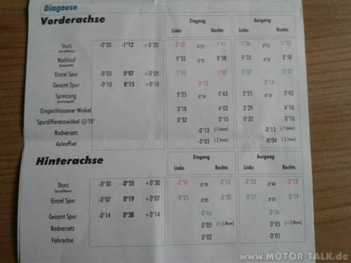

Habe grad 2 mal meine Achsen vermessen lassen nach etlichen Querlenkertauschen vo und hi!
Nu läuft er sauber und entspannt, auch, wenn ich die DICKEN Reifen ja optisch viel gooiiiler finde ;-)

Ja, Achsvermessung steht bei mir auch an....habe am 25.11. Termin......
warum wurde das bei dir 2x gemacht und was hat das gekostet?

Hallo Jürgen,
ja, meine Sommerräder waren auch in Kürze platt!
War wohl ALLES verstellt, auch hinten.
Ich hatte selbst etliche Lenker vorne und hinten gewechselt.
Dann ließ ich in ner Werkstatt noch den unteren Querlenker vorne links machen, und danach stand das Lenkrad nach rechts!
Ich fuhr zur Vermessung, und die sagten, ich müsse noch die vorderen beiden Querlenker machen, sonst bringt das nichts.
Das habe ich dann selbst wieder gemacht und bin wieder hin.
Alles eingestellt, aber dann war das Lenkrad plötzlich einen Tick nach links.
Angerufen, und die sagten, ja, kein Problem, das arbeiten sie selbstverständlich kostenlos nach!
Neuer Termin, abgeholt, und nu ist alles perfekt!!
Er sagte vorher, die Vermessung nur vorne kostet 75, vo und hi ca 120.
aber bei der ersten Abholung sagte er, es war alles verstellt, aber er berechnet einfach nur die ´´kleine´´ Vermessung, also 75 Euro! ....wow!!
Und auch im nachhinein wollte er nicht mehr, hat also einmal umsonst geschaut, dann einmal vorne und hinten eingestellt und dann nochmal nachgearbeitet, und ALLES für 75 Euro!!
Das nenne ich ´´KLASSE´´ ;-)
