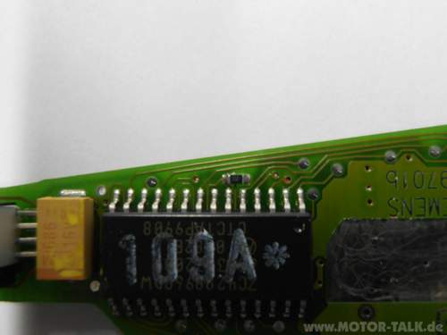

Hi Leute kann mir jemand sagen was für ein Widerstand hinter dem ECU Speicherchip verbaut ist ?
Er Ist beim Lötforgang leider abhanden gekommen und die FFB geht nur mit dem bestimmten Widerstand wäre nett wenn mir jemand was sagen könnte im WIS finde Ich leider kein Schaltplan vom Schlüssel

helfe gerne........es ist ein 250 Ohm (Aufschrift 251)

Erstmal solltest du vielleicht sagen, um welchen Schlüssel es sich handelt...
Den großen Schwarzen mit Motorola Chip, den kleineren Schwarzen, wobei es davon auch mindestens 2 Abwandlungen gibt im inneren oder dem Chromschlüssel?
Ein Foto wäre eventuell auch von Vorteil, welchen Widerstand du meinst.
Photo ist ja wohl ein Muß. Aber warum lötet man denn am Schlüssel rum?

Der Schlüssel war defekt, hab einen austausch schlüssel bei e** gekauft hab den ecu chip ausgelötet und in den gebrauchten anderen eingelötet funktioniert auch einwandfrei bis ich nachlöten wollte um die arbeit zu vollenden , da ist mir der Widerstand flöten gegangen und da er minimal klein ist muss ich einen anderen einlöten muss aber wissen welcher widerstand es ist wie stark etc.
foto nützt nicht viel da man ohne eine lupe nicht lesen kann was auf dem chip drausteht daher bribt ein foto recht wenig !
sso hier ein foto vom Schlüssel und der Platien, in dem Gelben Kasten sitzt der Widerstand
im roten Kasten der Chip für mich ist wichtig was im Gelben kasten auf dem kleinen Bauteil steht wichtig .

der kostet 220 euro und wenn ich lieber bastel und ein widerstand für 50 cent einbauen möchte dann tue ich das auch und gehe für die restlichen 119,50 1 x voll tanken

So. Hab gerade mal nachgesehen. Meine beiden Platinen, Chrom und Vormopf, sehen leider komplett anders aus. Kann also nicht helfen.
