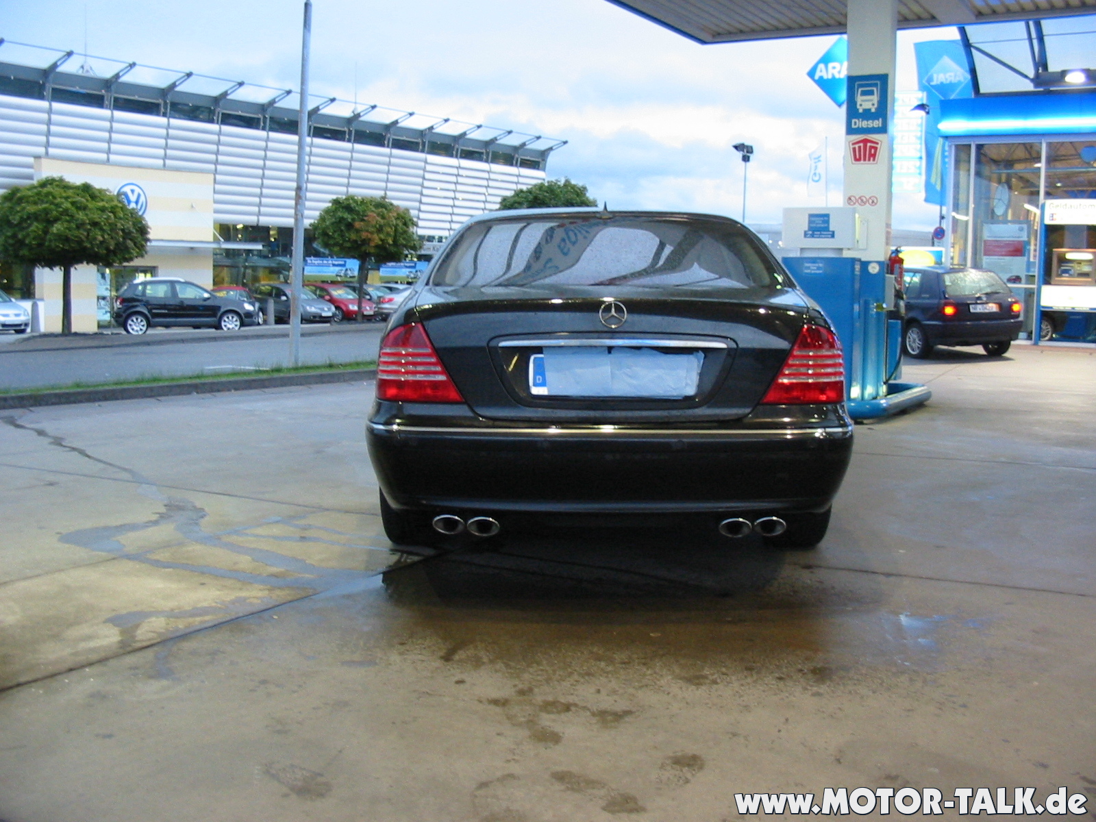

http://www.motor-talk.de/.../Attachment.html?attachmentId=574515
Na das sieht ja aus wie bei mir :D
Themenstarteram 15. Januar 2009 um 22:01
@sirrelsneer1 :
Deine Endrohre sind sehr sehr schlampig montiert.
Dafür 0,0 Punkte von mir:D
Das sieht richtig Sch... aus.
Wenn du möchtest, dann mache ich Nahaufhahmen von meinen, damit du weist
wie die Montage auszusehen hat.
Falls du nach diesem Post noch mit mir sprichst;)
Aber im Ernst die hängen unter der Stoßstange wie dran geworfen.:eek:
