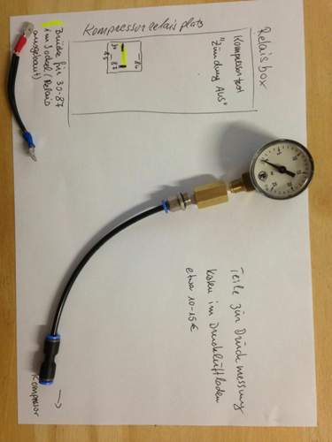

@Sten1987 wie fit bist du oder dein schrauber? Man kann relativ leicht den Kompressordruck messen und auch, ob der Kompressor selber intern dicht ist. Ich hänge mal ein Bild an, was man dafür braucht. Diese Anordnung hängt man an die vom VB gelöste Luftverbindung, lässt den Kompressor mir gebrücktem Relais laufen. Dann sollten sich >13bar einstellen. Dann Brücke raus und die Anordnung sollte dann den Druck über 1h oder so halten.

Also ich meine damit als ich am Ende der Fahrt am Zielort ankam. Das müsst ich evtl hinbekommen mit dem messen, fragt sich nur wo ich die zwischenstücke hier herbekomme, und ob der Aufwand lohnt. Neuer Kompressor geht ja preislich und der hatte ja vorher schon wegen der Feuchtigkeit Probleme. Ich glaub erstmal abwarten bis das Relais kommt, hinten neuen Sensor rein und neuen Kompressor. Und dann meld ich mich nochmal
@Sten1987 na ja ein WABCO Kompressor liegt so um die >300€, bei Miessler Automotive gibt es die manchmal günstig und original. Wenn du willst kann ich dir das Druckmessgedöns leihweise zusenden. Ich hoffe ich brauche es gerade nicht :-))). Wenn du willst schick mir eine PN wäre kein Problem, ehrlich. Was wirklich wichtig ist auch die Dichtigkeit zu prüfen, denn wenn da irgendwo Luft verloren geht kommen wir nicht weiter.
