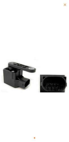

Ventilblock ist neu , original bei Benz gekauft. Sensor hab ich einfach mal so einen gekauft zum da haben. Bild siehe anhang. Er geht vorn und hinten hoch. Steht links leicht höher wie rechts. Problem ist einfach der kompressor schaltet nicht ab. Relais hab ich neues von Mercedes drin, und auch das was zum Wabco kompressor dazu kam. Werkstatt meint da ist nix undicht. Wo sitzt denn der drucksensor ?

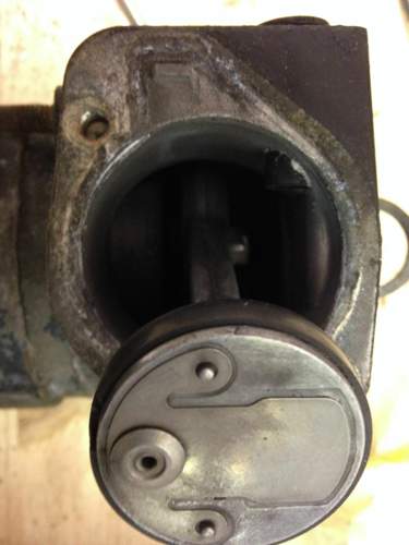

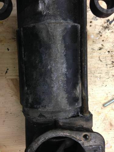

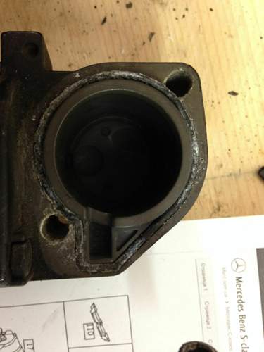

@Sten1987 hier die Pläne. Muss man aneinanderkleben. Und ein Bild vom Ventilblock und Kompressor (zerlegt)

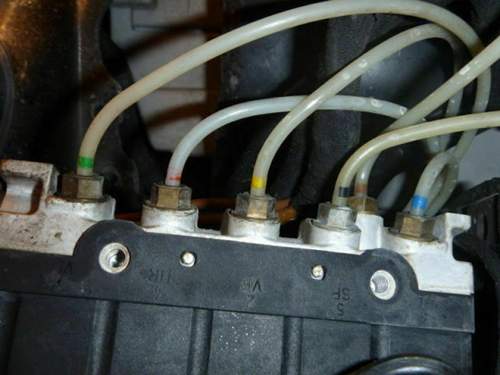

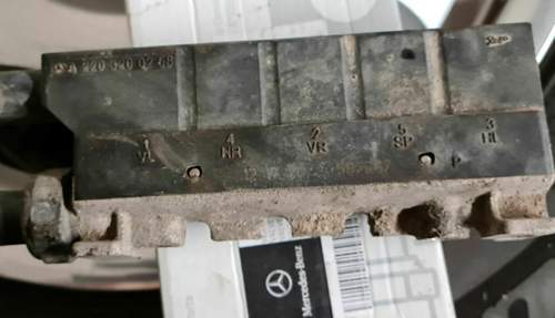

Hab den halben Tag am Auto verbracht, hinten neuen Sensor verbaut, und alle Kabel zerlegt und geprüft. Alles in bester Ordnung. Dann hab ich mal die Schläuche am Ventilblock genau geprüft, und festgestellt da stimmt was nicht. Die in der Werkstatt haben statt (von links nach rechts): VL,HR,VR,SP,HL es so angeklemmt wie die zahlen oben drauf, also : VL,VR,HL,HR,SP. Das ist doch komplett falsch, oder nicht ?
Die Schläuche sind farbcodiert, sicher das die falsch aufgelegt sind?
Das wird wohl wieder was aus der nichtendenwollenden Geschichte "Fachkräfte" bei der Arbeit...
Hier die Farben
