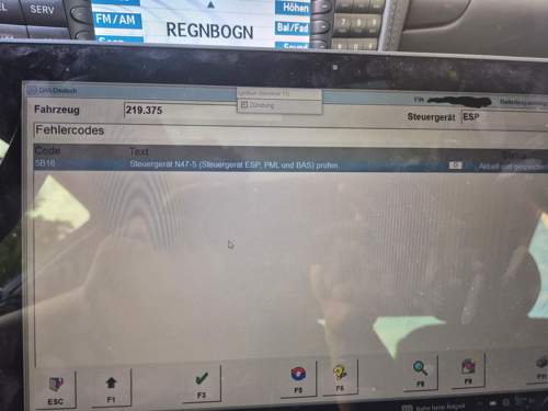

Ich habe ein Cls 500 w219 mit 722.9 getriebe 7g tronic
Ich hatte vorher das Problem das wenn ich fahre manchmal das getriebe ein leichten Schlag von sich gibt und in den notlauf geht und in einem Gang stecken bleibt (meißt im 3 oder 4 gang gefühlt) und wenn ich dann das auto wieder an und aus schalte es wieder weg ist.
Aktuell habe ich das Problem das die esp Lampe und die abs Lampe an ist und das getriebe im ersten Gang stecken bleibt und nicht mehr hoch schaltet.
das Problem bleibt weiterhin und lässt sich nicht löschen am nächsten Tag wenn ich ihn starte fahrt er ganz normal ca 30 min dann geht das getriebe im notlauf und im tacho gehen die Anzeigen der gang wahl und modus weg (p,n,r,d c,s) nach ein und ausschalten des autis tritt der fehler esp abs leuchte auf und das getriebe schaltet nicht mehr hoch und bleibt im ersten Gang stecken
Ich habe euch mal bilder und den fehler speicher mit eingefügt vielleicht kann mir jemand helfen
Über Antworten würde ich mich sehr freuen vielleichr hatte jemand schon so ein ähnliches Problem. Vielen Dank schon mal im voraus

Ich finde es halt sehr komisch das nichts im fehler speicher hinterlegt ist

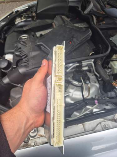

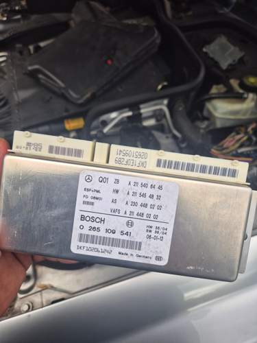

Du hast ein Problem mit dem ESP-Steuergerät. Nicht mit dem Hydraulikblock.
Da es diagnostizierbar ist, würde ich die Stromversorgung ausschliessen.
Ich tippe auf 2 Optionen:
  • Dein Powertrain-CAN-Verteiler (im Schweller links) hat ein korrodierten Endwiderstand
  • Das Steuergerät hat einen internen Defekt.
Hi meinst du dieses Steuergerät?
Falls ja kann man dies einfach austauschen oder muss dies auf das Fahrzeug angelehrt werden ?
