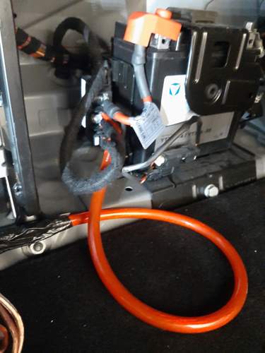

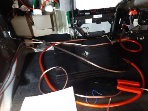

nachdem ich mir eine Frontsystem mit einer Endstufe im Fußraum installiert habe, möchte ich nun gerne den Subwoofer und die dazugehörige Endstufe im Kofferraum installieren.
Idealerweise gibt es in Bereich des Kofferraums bereits ein Dauerplus, das mind. 40A besser 60A liefern kann.
ich habe bisher nicht aufgemacht um zu suchen, wollte erst euer Wissen anzapfen.
Zur Info: Ich habe anscheinend keine Zusatzbatterie hinten.
für Tipps bin ich sehr dankbar.
Schöngruß
Slavic

Ich weiß ja nicht, was du genau fährst? Aber bei unserem E300cdi BT aus 2014 liegt zwar (für die Zusatzbatterie) ein ordentliches Kabel nach hinten, allerdings bei weitem nicht 25mm2! Schon allein wegen einer möglichen Brandgefahr würde ich das vernünftig machen! Darüber hinaus wird eine schlechte Stromversorgung sich sicher auf den Klang auswirken! Gerade der Sub zieht ordentlich Leistung und mit der muss er auch versorgt werden. Pufferkondensator kann das sicher nicht ausgleichen. Den würde ich aber auch empfehlen! Puffert Spannungsspitzen von der Batterie weg!

Tu dir einen Gefallen und verlege ordentliche Kabel ...und zwar von der Hauptbatterie aus...dein System wird es dir danken, das es nicht sinnfrei zu einem Brand kommt.
Zuerst checken, wieviel Strom die Endstufe wirklich aufnimmt. Wenn eine *1000 Watt* dann mit 2 x 15 Ampere abgesichert ist, kannst das bildlich gesprochen an den Zigarettenanzünder dazuhängen.

Also beim SAM hinten liegt Dauerplus mit ca. 16 mm2 an.
Es gibt für den Sicherungsverteiler Abgangselemente zum aufstecken mit verschiedenen Anschlüssen und Sicherungsstärken z.B. für Anhängerkupplung.
Dort könnte man einen 20A Abgang für eine Endstufe abgreifen die auch nach ca. 1/2 Stunde abschaltet.
