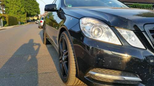

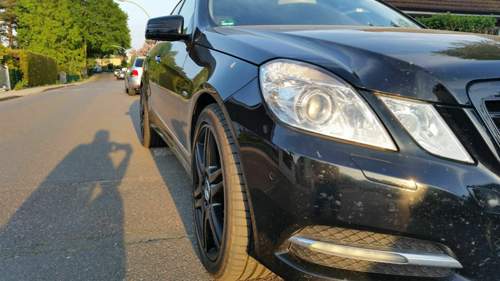

Hallo
Habe auch die Kombi vorne 245 und hinten 265 drauf( auf S220 CDI) mit Bridgestone Potenza mit den genannten ET-Tiefen. Habe zusätzlich noch vorne 24 er Scheiben und hinten 30 er Scheiben pro Achse drauf. Ich muss sagen, sieht für mich sehr gut aus. Mehr geht immer, aber dann mit Einzelabnahme.
Wenn du willst, kann ich dir Bilder schicken. Aber für mein Empfinden reicht es von der Optik und dem Fahrverhalten vollkommen aus.

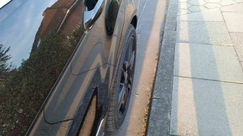

Hallo
hier sind Sie ...

Da gehören aber andere Radnabenkappen drauf!

@Bert1956 schrieb am 12. Mai 2016 um 11:18:08 Uhr:
Welche denn?
