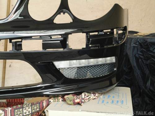

Die Stoßstange wurde lackiert und ich habe am WE während meiner Lernpausen die Tagfahrlichter und Gitter eingeklebt.
Hier die Bilder meiner AMG vorMopf Stoßstange mit den W212 E63 Tagfahrlichtern.
Die Stoßstange wird nach aktuellen Stand am Donnerstag eingebaut.
Dsc05374
Dsc05375
Dsc05376

Hey Ernie,
also das Gitter und die Tagfahrlichter habe ich mit Karosseriekleber eingeklebt. Da gibt es nicht wirklich viel zu sehen, deswegen habe ich kein Foto davon gemacht.
Durch die Anordnung der Halterungen am Tagfahrlicht ist der Bau eines richtigen Halters sehr zeitaufwendig. Das habe ich damals bei den gewinkelten Tagfahrlicht gemerkt.
Diesmal habe ich es mir einfacher gemacht und die Tagfahrlichter eingeklebt. Quasi das selbe Ergebniss und ca 2-3 Stunden weniger Arbeit. Die Halterungen haben alle eine unterschiedliche Ausrichtung und das macht es halt so schwierig.
Das Gitter ist ein einfaches Steckgitter aus dem Zubehör, da ich die originalen Gitter nicht mehr verwenden konnte, da diese ja nicht die passenden Öffnungen hatten und ich keinen Betrieb gefunden habe der mir das Gitter ersetzt. Man muss nur das Gitter passend ausschneiden und einkleben.

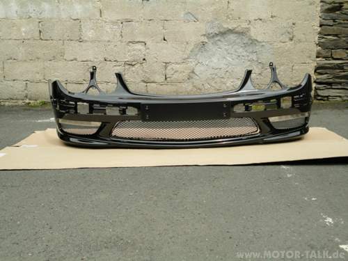

Anbei nochmal ein Bild der Stoßstange mit Mittelgitter und der AMG-Kennzeichenhalterung
Morgen kommt die Stoßstange dann ans Auto.
