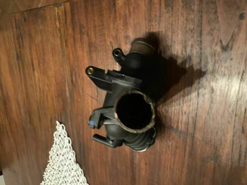

Brauche wieder Hilfe.
Eintrittstützen habe ich ausgetauscht aber habe immer noch wasserverlust.
Nach kurzen Strecken scheint alles ok.Aber nach eine Strecke von 25km muss ich ca 1l Wasser nachfüllen.Im Motorraum sieht man nichts.
Hat jemand eine Idee woran es liegt?
Könnte es Zylinder Kopf Dichtung sein?
Wie kann man die Leckage rauskriegen?
Danke für die Unterstützung.

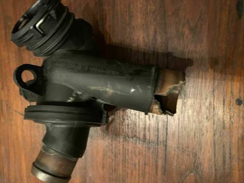

Heute Abend habe ich Motor im Stand laufen lassen und nach 20 min fing das Wasser aus Thermostat Gehäuse Tropfen. Danach habe ich sofort Thermostat ausgebaut.
Auf beiliegenden Bild sieht man wie brüchig ist.
Ich hoffe nun Fehler gefunden zu haben.
Was mich noch wundert Lüfter am Kühler kommt nicht.Ich glaube ich habe ihn schon Jahre nicht gehört.
Morgen hole ich Ersatz Thermostat und melde mich wieder.
Themenstarteram 9. Mai 2019 um 20:58
Noch Bilder vo kaputten Thermostat

Themenstarteram 11. Mai 2019 um 18:14
Heute habe ich neuen Original MB Thermostat eingebaut( 110€).Mit meinem Freund habe ich ca 2h gebraucht für den Einbau.
Es sieht alles OK.
Muss ich mal morgen größere Strecke fahren.
