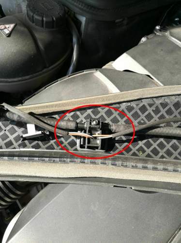

da ich oft von Forenbeiträgen profitiere möchte ich jetzt mal was zurückgeben.
Alles was ich zu verstopften Fächerdüsen bisher gefunden habe, war der Austausch des kompletten Schlauch/Düsen/Heizungssatzes für viel Geld.
Hier ist eine Lösung: (Etwas Aufwand, aber wirksam und Preiswert)
1) Scheibenwischerarme abbbauen ( Muttern entfernen und dann mit Abzieher abziehen)
2) Dübelschrauben der Plastikabdeckung entfernen
3) Abdeckung mit den 3 Düsen und Schläuchen herausnehmen und umdrehen.
4) betroffene Düse herausklipsen
jetzt kommt der Trick :
Jede Düse hat ein Rückschlagventil, welches in die Düse von hinten eingeklipst ist. Dieses Ventil verstopft und ist durch die Düse von vorne nicht zu reinigen!
Das Ventil ist nur herauszunehmen, wenn der Heizdraht herausgenommen wird.
Also:
5) am Ende der Schläuche, hinter der Beifahrerdüse die zwei Kabel im Schlauch durchschneiden. Dazu Schlauch vom Endstück abziehen.
6) Kabel aus Düse Ziehen
7) Rückschlagventil herausklipsen und reinigen
8) O-Ring mit Silikonfett einstreichen
9) Ventil einbauen
10) dünne Isolierschläuche über jedes Kabel führen
11) Kabel wieder durch Ventil führen und an den Enden zusammenlöten
12) Isolierschläuche über Lötstelle schieben und zur Isolierung mit Silikon füllen
13) alles wieder zusammenbauen ------- viel Geld gespart

Bei meinem S212 ist nun auch die Wischwasserdüse (WWD) auf der BFS verstopft. Ich hatte bereits alle Teile soweit abgebaut, dass man die Düse samt Ventil hätte entfernen können.
Leider sind die Teile derart bombenfest miteineander verbunden, dass ich befürchte, sie nicht zerstörungsfrei voneinander trennen zu können.
Auf dem Foto ist auch zu erkennen, dass der Teil der Düse, wo die Kabel ein- und auslaufen, mit einer Masse vergossen zu sein scheint.
Hat irgendwer, außer dem TE, diese Arbeit schon durchgeführt und kann mir ggf. von seinen Erfahrungen berichten?
Vielen Dank!
WiWaLeitung mit Düse aus BFS
Schon mal versucht die Schläuche abzuziehen und dann mal durchblasen? Notfalls bei ebay gucken, Kabel durchkneifen und neue Düse einbauen und Kabel verlöten und Schrumpfschlauch drüber. Bei ebay gabs einen gebrauchten Satz für 33€.... nicht die Welt.

Ich habe schon versucht, die Schläuche abzuziehen. Wie schon vorher berichtet, sitzen die Dinger bombenfest, als ob Düse und Schlauch ein Bauteil wären. Da rührt sich nichts....und ich hau genug Steaks weg, an mangelnder Kraft liegt es sicherlich nicht 😉
Danke auch für Deinen Tip mit der einzelnen Düse. da werde ich mich mal in der Bucht umschauen.

Dann bleibt bei Dir wohl nur der Tausch. Ich werde meine Leitung samt Düsen auch komplett tauschen. Zerstörungsfrei bekomme ich es eh nicht auseinander.
